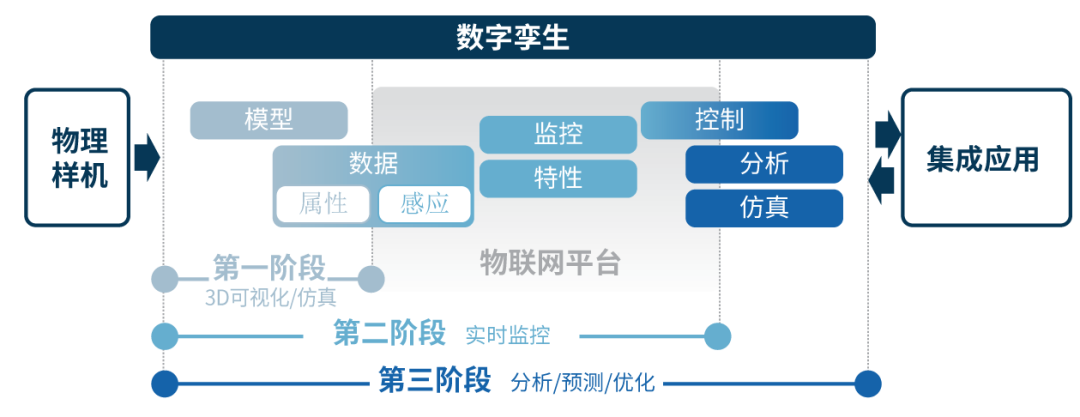

数字孪生是美国通用电气最开始倡导的概念,该技术通过在计算机上创建与真实物理样机相同的“孪生模型”并模拟在现实生活中可能出现的情况,以这种方法进行计算机仿真来预测结果。
无独有偶,高德纳咨询公司(Gartner)的资料也给出了数字孪生的现实阶段应分为 1. 3D可视化阶段;2. 实时监控阶段;3. 分析、预测、优化阶段。
区分第一阶段和第二阶段主要看获取模型中输入数据的方法是否联机在线。在脱机状态下应用以预先仿真及相关3D可视化的工作视为第一阶段。通过传感器获得的数据通过物联网(loT)平台联机在线反映在模型中的阶段视为第二阶段。在此阶段,物理样机与模型所经历的开始变的完全相同,最终完成1:1匹配。第三阶段是指工程师可以通过已知的数据来预测下一步的结果。
CAE与人工智能的图1
https://blog.lgcns.com/1864 )
<实现数字孪生的各个阶段 > 参考: Gartner, Use the IoT Platform Reference Model to Plan Your IoT business solutions, ’16.09.17>

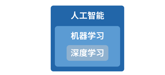

深度学习是数十年来研究人员创造人工智能研究成果的结晶。在研究人工智能做出类似于人类决策时,我们发现使用现存数据预测未来情况的机器学习技术是非常有效的。在此,机器学习计算机中有几个算法,其中效果表现优秀的是深度学习。人工智能,机器学习和深度学习之间的关系,如下图所示。机器学习属于人工智能的一大类,深度学习又是其中的一部分。
CAE与人工智能的图2
       < 人工智能, 机器学习, 深度学习的关系 >

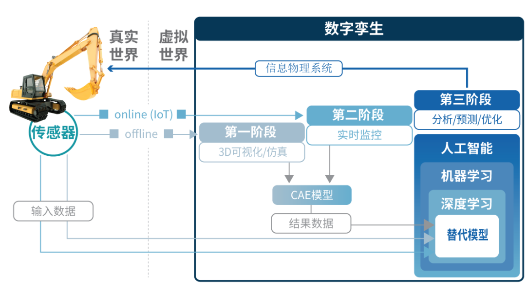

基于以上这9个术语的定义,我们总结了下面的图片和说明
CAE与人工智能的图3
< CAE与人工智能>
  • 仿真将现实世界中的目标带入虚拟世界并进行模拟试验。
  • 将现实世界的目标带入虚拟世界的方法是创建模型。
  • 因此,将现实世界与虚拟世界分来的标准是模型。
  • 从CAE的角度来看,虚拟世界是数字孪生。
  • 数字孪生有三个步骤。
  • 当下的CAE可以视为第一阶段,因为大多数CAE都是脱机接收并输入的数据。
  • 第二阶段如第一阶段同样计算密集型CAE模型,但却是通过loT在线接收输入数据。
  • 第三阶段则是从模型结果进行预测。
  • 预测使用机器学习进行。机器学习是人工智能的一个分支。
  • 机器学习与替代模型一样,通过分析给定输入和输出数据之间的相关性来预测。
  • 机器学习需要持续的提供新的数据来使其一直学习。
  • CAE可用于提供给机器学习所需的数据集。
  • 信息物理系统(CPS)负责将数字孪生预测的结果应用于现实世界。
  • 例如,数字孪生负责检测机器或者工厂的故障情况并预测故障(PHM),信息物理系统则负责根据预测的内容降低速度或停止工作来避免出现问题。
