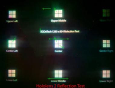

鬼影:为了减少尺寸和重量,引入了光栅、半反射膜等组件。这些组件与传统的成像系统相比,带来了更高的反射。鬼影会降低图像质量,因为它降低了对比度。

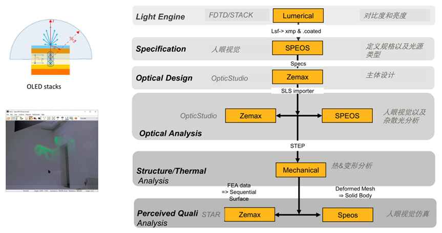

Ansys完整工作流

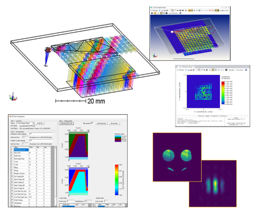

• 模拟人眼看到的图像,并优化其在整个眼盒的均匀性(扩大的出瞳)。
• 分析杂散光和对系统的容忍度。
解决方案
• RCWA: 该插件可以实时模拟整个系统中的实际光栅。表面浮雕光栅是这种类型的系统中最重要的组成部分。
• 图像仿真: 使用位图或整个镜头系统作为图像源。人眼探测器从系统中接收图像.
• 优化:优化任何东西,包括图像的均匀性。
效益分析
• 动态链接:在RCWA算法和光线追迹引擎之间,将微观和宏观光学联系起来,进行全面的系统模拟和优化。
• 独特的缓存和插值技术、随机模式和阶次滤波器极大地提高了仿真速度。
• 参数化光栅模型允许对梯形光栅的斜角和填充系数等因素进行优化。

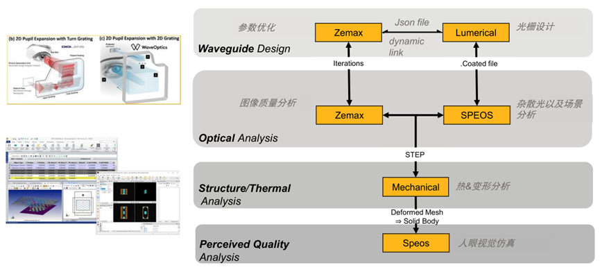

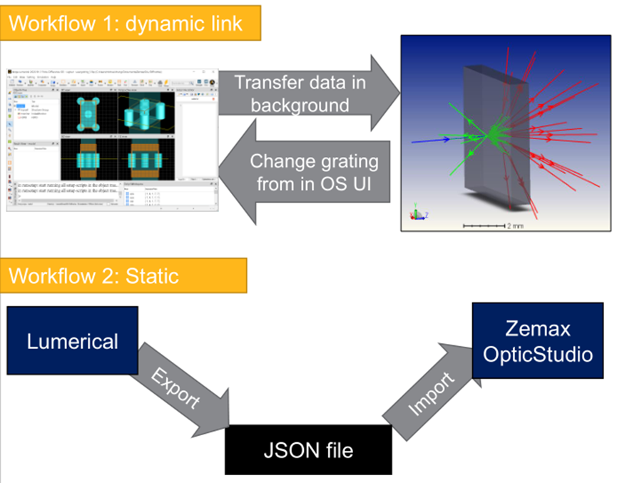

Lumerical和Zemax数据传播
客户痛点
• 在较大的光线追踪系统中进行精确的光栅模拟。
• 优化光栅参数以获得更好的性能
解决方案
• FDTD: 对2D光栅进行精确模拟。
• Dynamic link : 该插件允许ZOS调用Lumerical计算所需的数据进行模拟,并改变光栅参数进行优化。
效益分析
• Lumerical和Zemax之间的动态联系可以为全面的系统仿真和优化服务。
