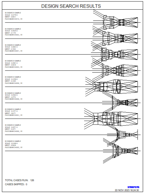

根据设计要求写好进行 DSEARCH 宏的编写,进行初始结构的搜索:
【评论留言联系工作人员获取代码】

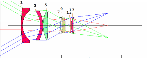

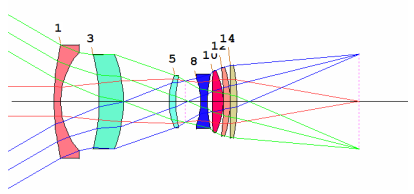

运行编写好的搜索宏,系统会给我们生成10个初始结构供我们作为优化起点:
SYNOPSYS 光学设计软件课程五十:反远摄物镜设计的图2

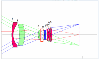

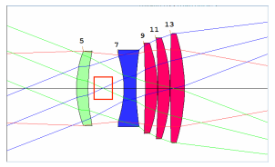

在搜索出来的十个结构中,我们可以往前组透镜为负透镜,后组透镜为天塞型正透镜的方向去挑选初始结构进行调整优化,这里选择如下图所示的初始结构进行优化:
SYNOPSYS 光学设计软件课程五十:反远摄物镜设计的图3

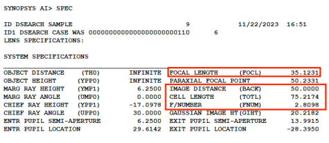

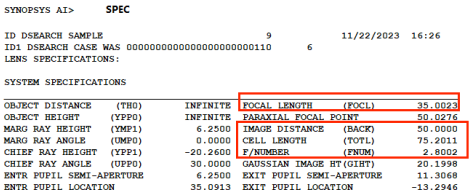

在命令窗口中输入 SPEC 查看此初始结构的一阶参数:
SYNOPSYS 光学设计软件课程五十:反远摄物镜设计的图4
可以看到,搜索出来初始结构的一阶参数,F数2.8、镜头组总长75.2mm、焦距35.0023mm、后截距50mm,基本上已经达到我们预想的设计要求。

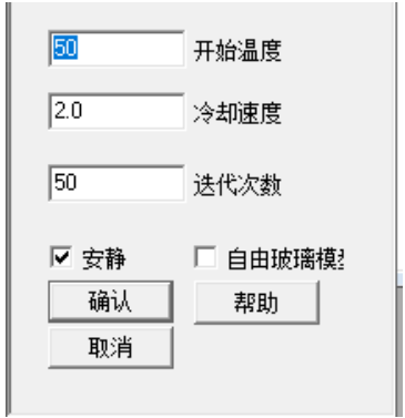

虽然此结构的一阶参数基本已经达标,但是可以看到结构里有的元件厚度太薄,在优化宏中添加控制元件厚度以及元件边缘厚度的命令,防止元件太薄或者羽化,随后运行优化宏进行优化,退火。
【评论留言联系工作人员获取代码】

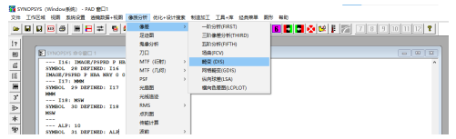

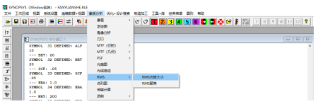

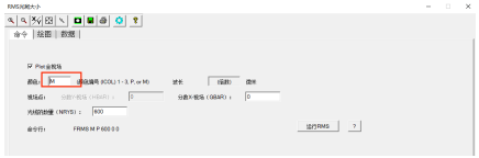

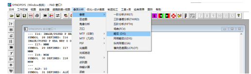

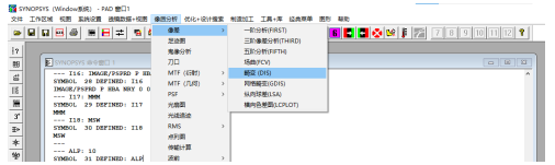

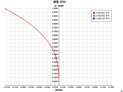

此时我们来查看系统的像差图分析哪种像差未达到设计要求,需要我们进行下一步的优化调整,此时发现系统的畸变仍然未达到要求。
SYNOPSYS 光学设计软件课程五十:反远摄物镜设计的图7
SYNOPSYS 光学设计软件课程五十:反远摄物镜设计的图8
SYNOPSYS 光学设计软件课程五十:反远摄物镜设计的图9

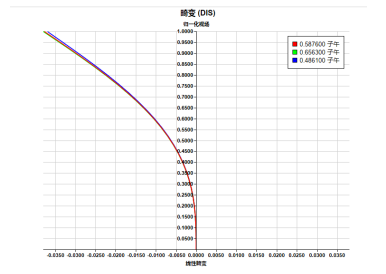

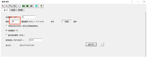

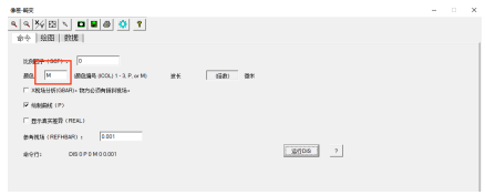

下面我们在优化宏中添加控制畸变的指令再次进行优化退火,指令通过控制高斯像高和实际像高的差值尽可能为0,来达到优化畸变的目的。
【评论留言联系工作人员获取代码】

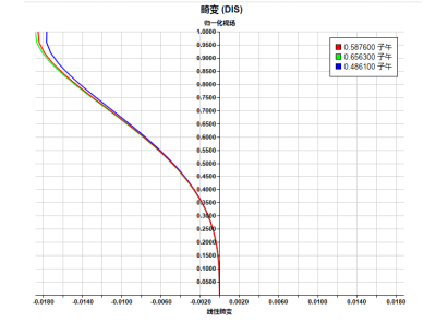

再次打开像差畸变图,可以看到经过优化退火后畸变已经得到改善,满足设计要求。

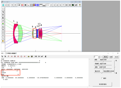

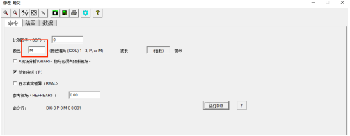

点击PAD窗口上方快捷键打开 WS 工作表,点击左侧快捷键,在第6面和第7面之间添加一个表面成为新的第7面并使其成为光阑。
SYNOPSYS 光学设计软件课程五十:反远摄物镜设计的图14
SYNOPSYS 光学设计软件课程五十:反远摄物镜设计的图15
SYNOPSYS 光学设计软件课程五十:反远摄物镜设计的图16
在工作表中将光阑置于第 7 面上:
SYNOPSYS 光学设计软件课程五十:反远摄物镜设计的图17

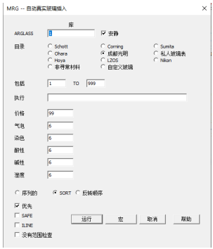

随后在命令窗口中输入 MRG,选择替换为成都光明的真实玻璃。

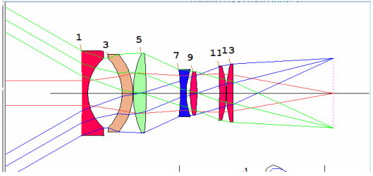

最后系统的结构:
SYNOPSYS 光学设计软件课程五十:反远摄物镜设计的图19

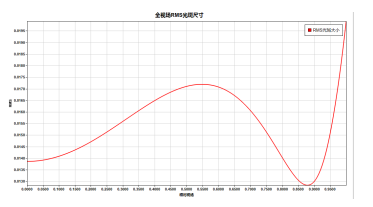

查看此时系统的的一阶参数和像差:
SYNOPSYS 光学设计软件课程五十:反远摄物镜设计的图20
SYNOPSYS 光学设计软件课程五十:反远摄物镜设计的图21
SYNOPSYS 光学设计软件课程五十:反远摄物镜设计的图22
SYNOPSYS 光学设计软件课程五十:反远摄物镜设计的图23
SYNOPSYS 光学设计软件课程五十:反远摄物镜设计的图24
SYNOPSYS 光学设计软件课程五十:反远摄物镜设计的图25
SYNOPSYS 光学设计软件课程五十:反远摄物镜设计的图26
至此,反远摄物镜的一阶参数以及像差效果达到我们预想的设计要求,设计完成。
