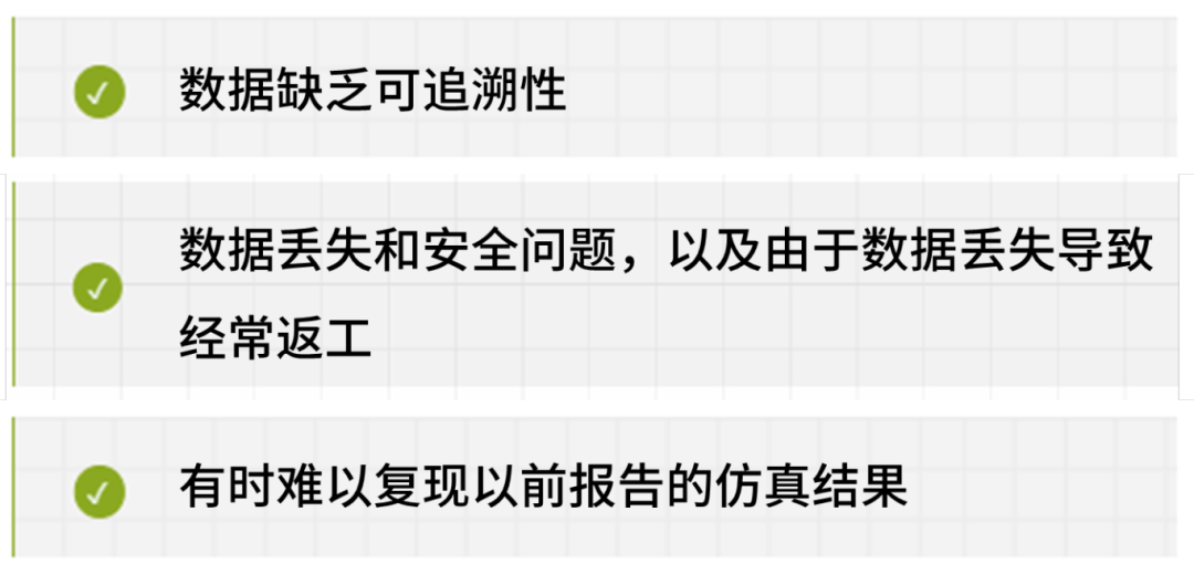

巴西航空工业公司在实施构建结构分析平台之前,使用内部作业调度批处理程序在大型计算机上进行求解作业,前处理器和后处理器在本地工作站上运行,这些程序生成的工程数据存储在共享网络目录中,这一过程带来了一些问题:

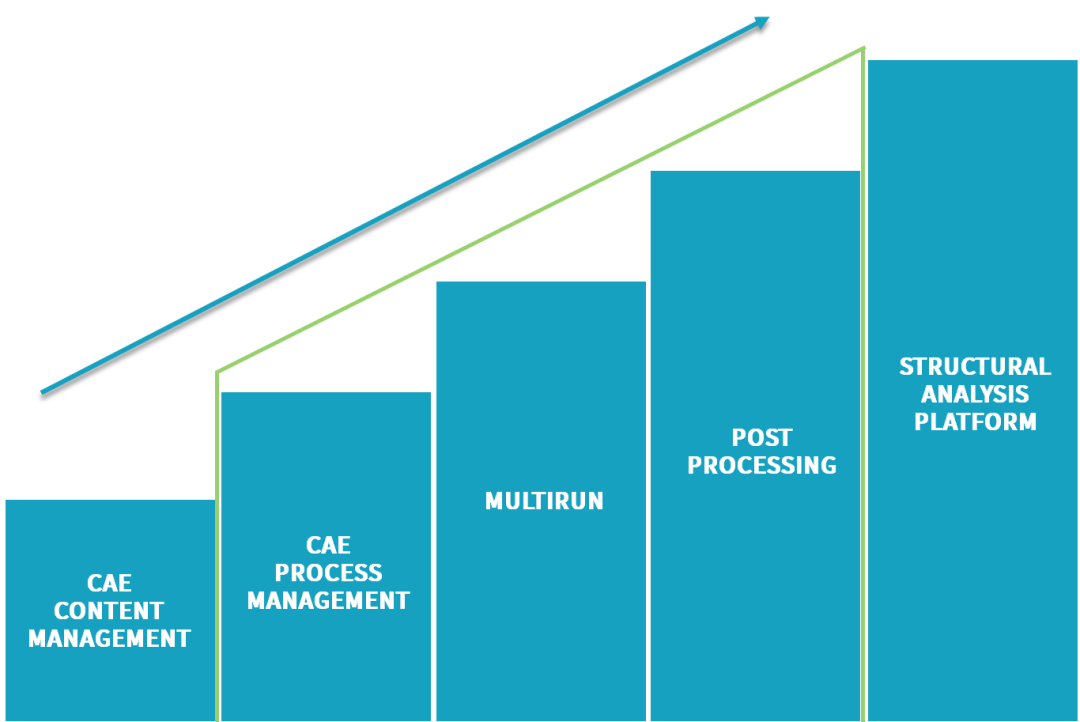

在技术实现上,巴西航空工业公司采用了SimManager产品推荐的技术路线,即分步实施策略。首先实现对仿真数据的管理,然后实现对前后处理工具及求解器的集成,最终构建起完善的结构分析平台。
SimManager 助力巴西航空工业公司搭建功能完善的仿真平台的图3
图1 分步实施策略

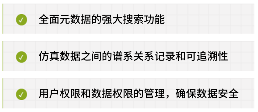

CAE仿真数据管理部署阶段,虽然没有与任何前处理器和后处理器集成,但具备EAD系统无法比拟优势,包括:
SimManager 助力巴西航空工业公司搭建功能完善的仿真平台的图4
通过仿真数据管理功能的实现,尽管用户暂时没有使用SimManager的完整功能,但他们可以熟悉其原理和用户界面,并进行有效的仿真数据管理。

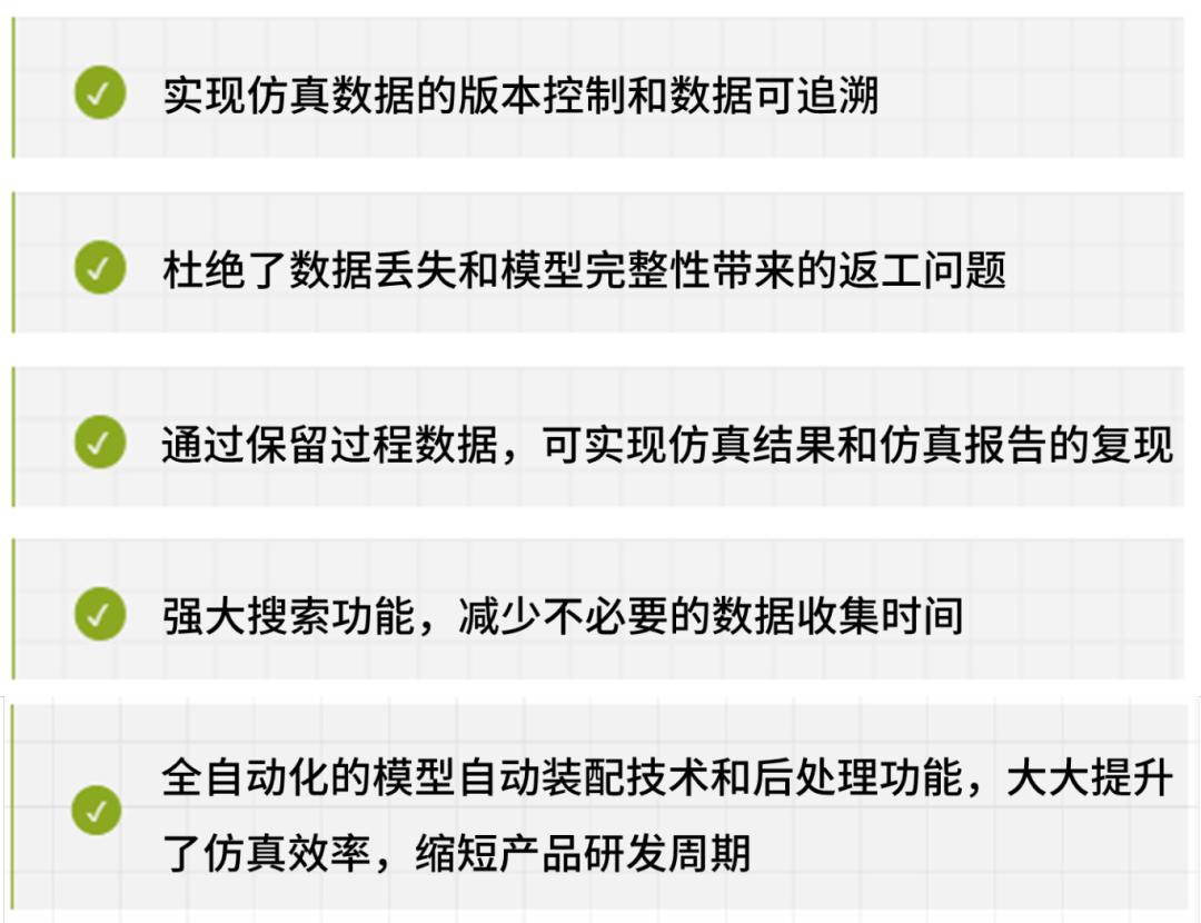

建设收益
SimManager 助力巴西航空工业公司搭建功能完善的仿真平台的图7
