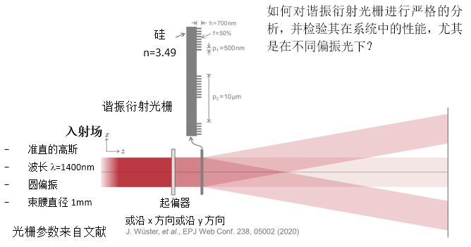

1. 摘要

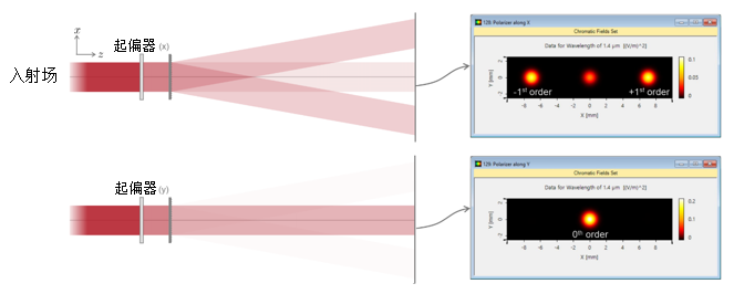

偏振相关衍射光栅对一些光学测量系统很有帮助。根据J. Wuster等人的工作,我们遵循形式双折射原理构造了一个亚波长结构的光栅。该光栅具有大于波长的超周期,且具有明显偏振相关性: TE偏振照明时,零阶透射效率高;在TM情况下,±1阶有较高的效率。
偏振相关二元谐振光栅的图1

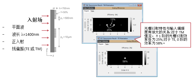

3. 光栅特性分析
偏振相关二元谐振光栅的图3

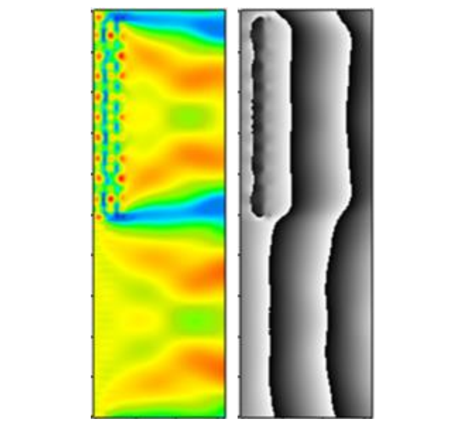

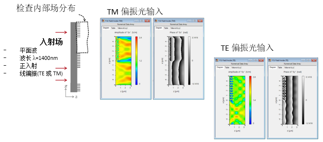

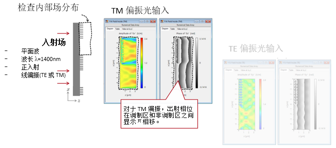

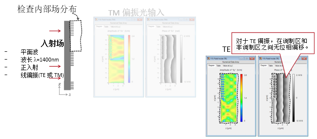

4. 内部场分析
偏振相关二元谐振光栅的图4
偏振相关二元谐振光栅的图5
偏振相关二元谐振光栅的图6

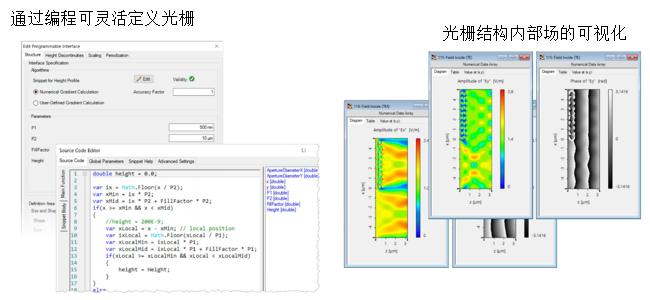

7. VirtualLab Fusion的工作流程
 使用自定义界面构造光栅
- How to Work with the Programmable Interface & Example (Spherical Surface) [使用案例]
- Configuration of Grating Structures by Using Interfaces [使用案例]
 复杂系统中的光栅建模
- Modeling of Gratings within Optical System - Discussion at Examples [使用案例]
偏振相关二元谐振光栅的图9
