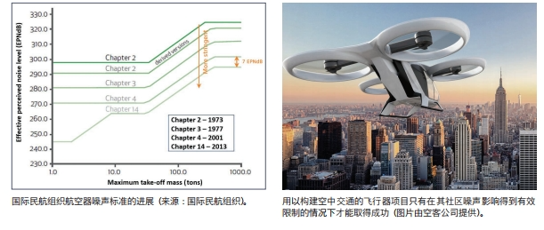

    随着人口稠密地区上空飞行器数量的增加,其产生的噪声污染对环境的影响也越来越严重。 相关法规日益严格, 面对更严格的起飞、低空飞行和着陆噪声规定,eVTOL研发过程中只能努力限制发动机和机身的噪声排放。虽然电动机通常比传统内燃机噪声小,但要在人口稠密的城市地区上空飞行,需要满足严格的声学特征要求。专家预计,此类飞行器在300英尺处的A加权目标噪声约为65dB,这是目前市场上最小型四座直升机所发噪声的四分之一。此类项目只有在满足环境噪声要求的情况下才可行,因此,垂直起降飞行器开发人员必须将降噪作为主要目标之一。

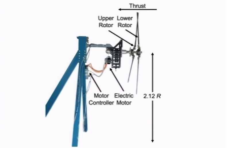

    军方研究人员认为eVTOL旋翼产生的宽频带噪音(湍流引起的噪音)可能多于音调噪音。 “虽然我们不确定宽频带噪音的重要性,但我们知道音调噪音和宽频带噪音的规模是不同的。 ”Jacobellis博士说,“我们认为,随着旋翼的小型化,宽频带噪声在某些时刻将成为主要噪音源。 ”
    研究人员通过实验验证了这一假设。在实验中,Jacobellis博士团队不仅测定了各种旋翼配置的声学特性,还评估了旋翼噪声模拟的建模能力。他们利用旋翼机综合分析系统(RCAS)计算了叶片上的空气动力载荷以及叶片的弯曲和扭转,将信息输入噪音预测代码程序PSU-WOPWOP并计算了旋翼产生的噪声。
    研究人员发现,同轴共转旋翼(堆叠旋翼)可能会让直升机具备更好的性能,产生的噪音也比传统旋翼噪音更低。堆叠式旋翼与传统旋翼不同,其旋转叶片分布在不同平面。其中,具有等间距旋翼叶片的堆叠旋翼,产生的噪声水平最低。
    Jacobellis博士说:“使用堆叠旋翼有利于提升eVTOL性能。自由度提高的设计也将提高效率,使声学特征的控制增强。当然,我们还需要进行更多的研究来量化轴向间距的降噪效果。”
