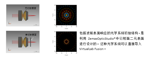

同时具有折射和衍射表面的混合透镜已成为一种极具潜力的解决方案应用于多种领域。在此案例中,我们将演示混合目镜的一个例子,其中利用衍射透镜表面对色差进行了校正。由ZemaxOpticStudio®进行初始化设计,并导入VirtualLab Fusion进行进一步研究。建模可以基于期望的波前相位响应或者考虑实际的衍射表面结构(以连续或量化的方式)进行。

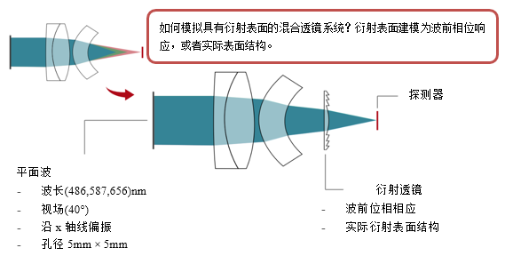

2. 设计与建模任务
VirtualLab Fusion利用衍射表面消色差的混合目镜建模的图2

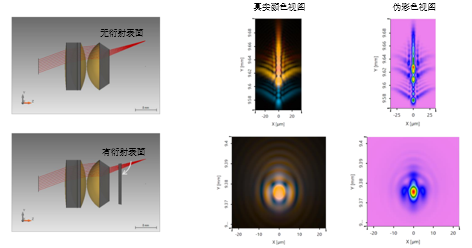

2. 轴上情况:场追迹分析
VirtualLab Fusion利用衍射表面消色差的混合目镜建模的图4

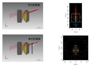

3. 离轴情况:光线追迹分析
VirtualLab Fusion利用衍射表面消色差的混合目镜建模的图5

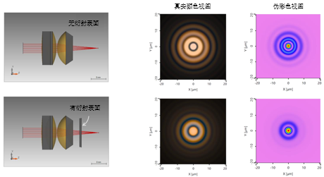

4. 离轴情况:场追迹分析
VirtualLab Fusion利用衍射表面消色差的混合目镜建模的图6

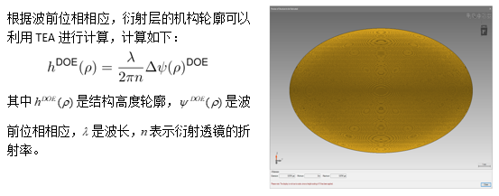

1. 衍射透镜结构的设计
VirtualLab Fusion利用衍射表面消色差的混合目镜建模的图7

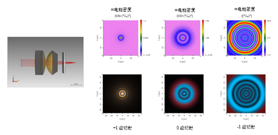

2. 近轴情况:想要的与不想要的衍射级次
VirtualLab Fusion利用衍射表面消色差的混合目镜建模的图8

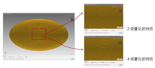

3. 量化衍射透镜结构的可视化
VirtualLab Fusion利用衍射表面消色差的混合目镜建模的图9

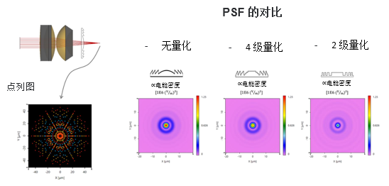

4. 近轴情况:不同量化的方案
VirtualLab Fusion利用衍射表面消色差的混合目镜建模的图10

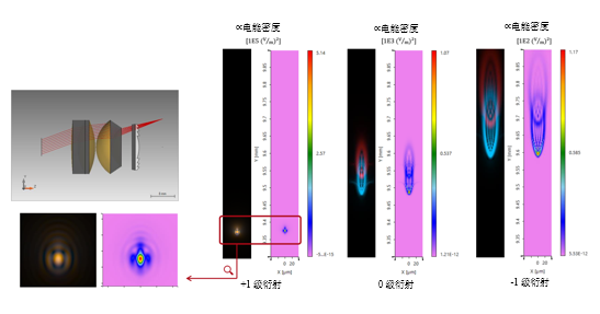

5. 离轴情况:想要的与不想要的衍射级次
VirtualLab Fusion利用衍射表面消色差的混合目镜建模的图11

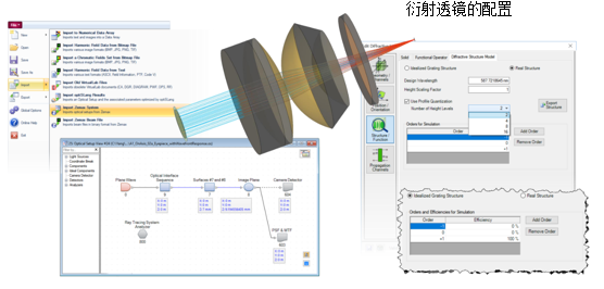

8. VirtualLab Fusion中的工作流程
VirtualLab Fusion利用衍射表面消色差的混合目镜建模的图14
 从Zemax OpticStudio®中导入光学系统
- Import Optical Systems from Zemax [使用案例]
 配置衍射透镜
 参数运行的配置
- Usage of the Parameter Run Document [使用案例]

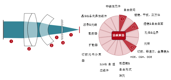

9. VirtualLab Fusion 技术
VirtualLab Fusion利用衍射表面消色差的混合目镜建模的图15

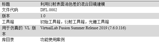

10. 文件信息
VirtualLab Fusion利用衍射表面消色差的混合目镜建模的图16
