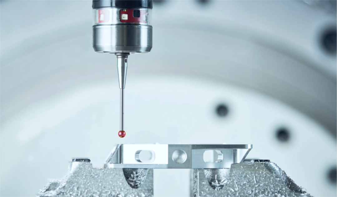

工件定位与找正
在加工之前,需要精准确定工件在机床工作台上的位置与方向。借助探测功能,软件能控制测头对工件的特定点进行测量,进而得到工件的实际位置和方向数据。随后,可以依据这些数据自动调整加工程序,保证刀具能准确无误地对工件进行加工。

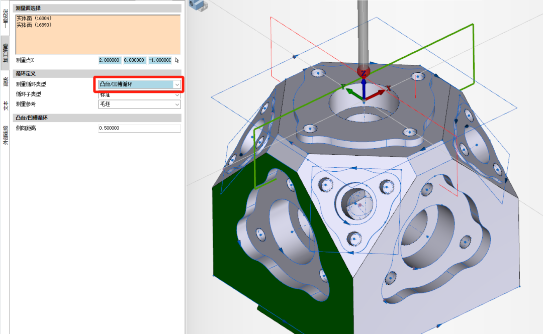

海克斯康ESPRIT EDGE软件针对探头这一特殊工具具有简单且高效的编程策略,并且可以自动选择当前需要使用的检测方式。
▶如下图,我们选择了工件的顶面,ESPRIT EDGE自动判断了当前检测的顶面的Z向高度:

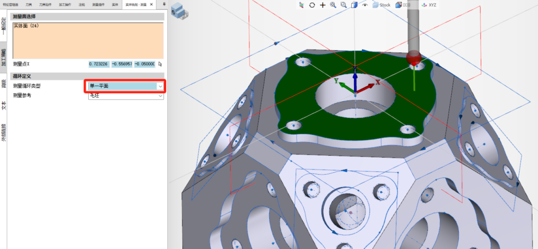

▶下图中,我们选择了工件的对向的两个面,软件自动判断了当前检测的是凸台,也即是工件的宽度:
