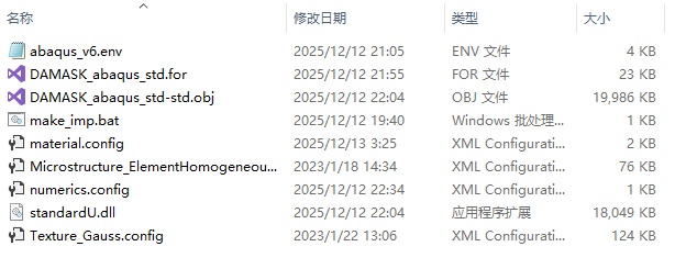

同一个目录下包含如下文件
damask 子程序在windows平台直接编译使用的图1
预编译为OBJ格式可以显著较少每次编译所消耗的时间,

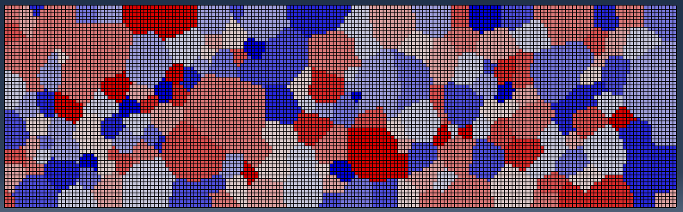

使用包含200个晶粒进行拉伸拉伸测试,验证程序的可靠性

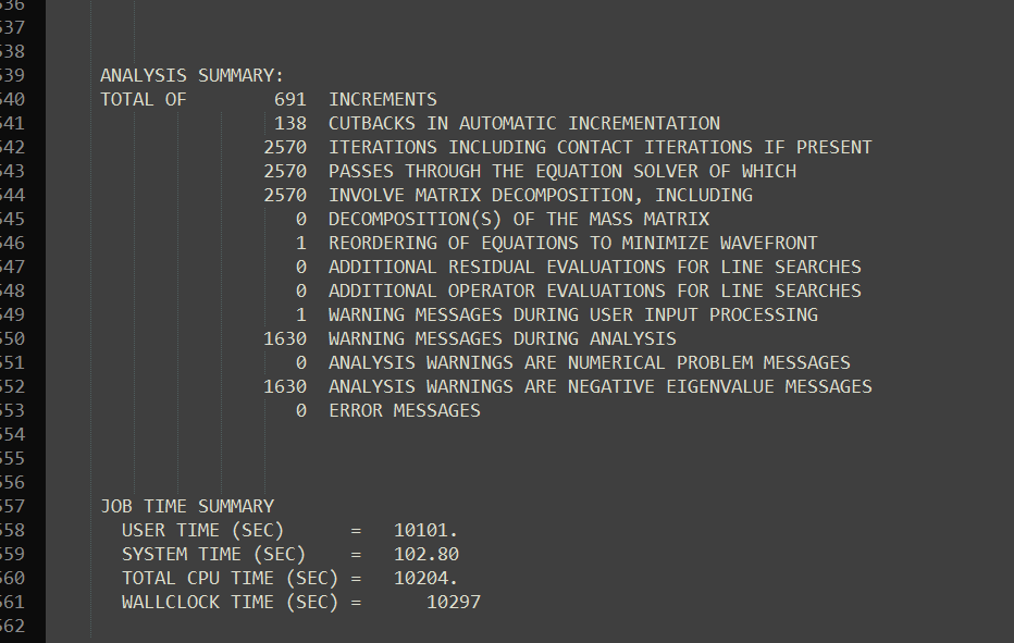

整体运行结束需要的时间。

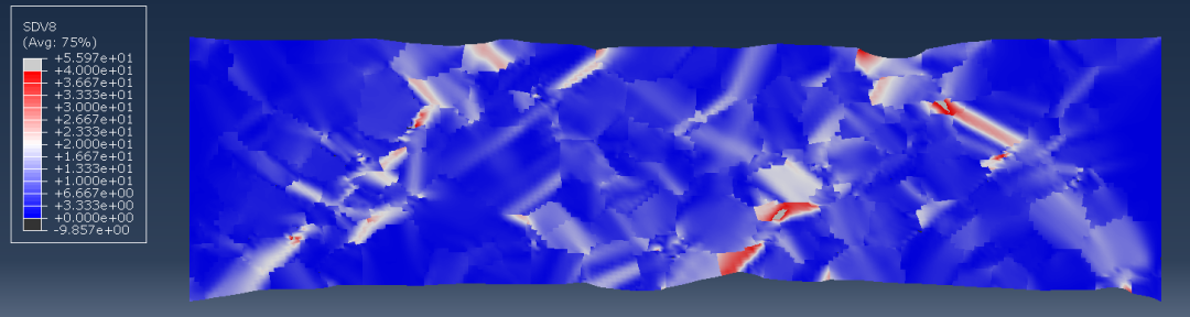

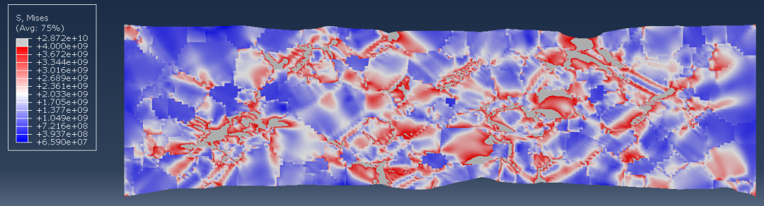

单位统一使用m,pa,运行结束后的应力分布
damask 子程序在windows平台直接编译使用的图6

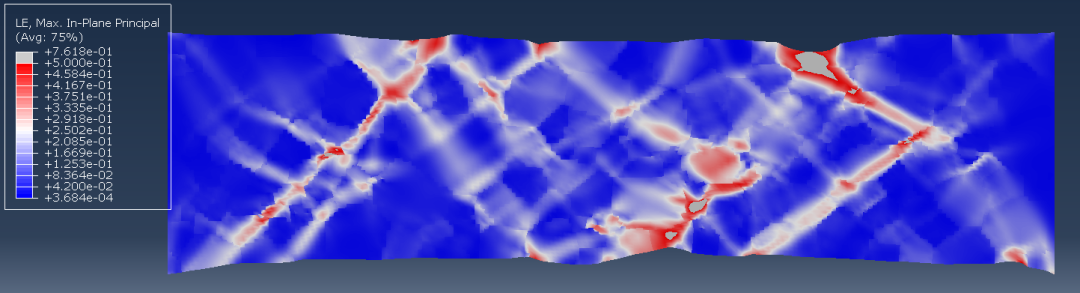

应变分布
damask 子程序在windows平台直接编译使用的图7

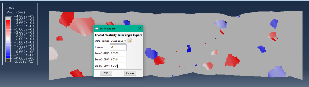

晶粒旋转角度分布
damask 子程序在windows平台直接编译使用的图8

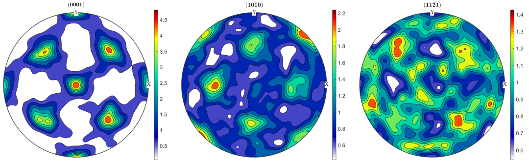

使用欧拉角作为输出,变形结束后的极图分布(初始随机取向):
damask 子程序在windows平台直接编译使用的图9
damask 子程序在windows平台直接编译使用的图10
