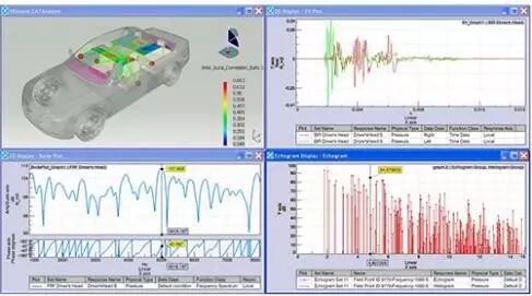

而汽车NVH分析则涉及到汽车在各级频率的模态分析,不同路面工况激励下的汽车振型,还有风噪、发动机噪声、轮胎噪声等声学研究,这些都离不开CAE仿真分析。

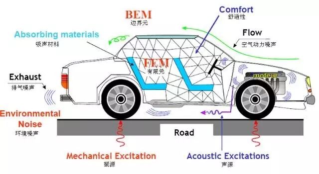

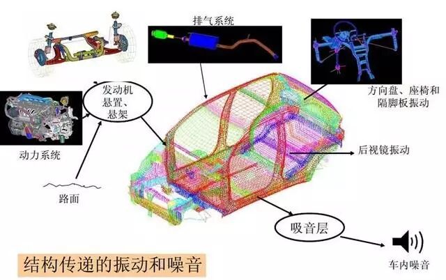

从NVH的观点来看,汽车是一个由激励源(发动机、变速器、路面等)、振动传递器(由悬挂系统、悬置系统和边接件组成)和噪声发射器(车身)组成的系统。

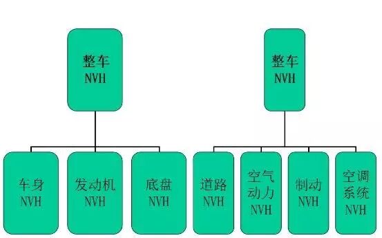

一般来说整车NVH可细分为以下部分:

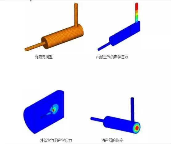

有限元科技在为客户进行的CAE分析项目中,进排气系统是汽车噪声的重要来源,采用Abaqus完全活顺序声固耦合分析,可以得到其中的声压分布,为发动机的降噪设计提供依据。
