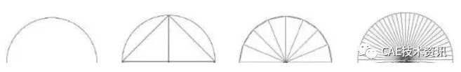

在数学上,有限元方法(FiniteElementMethod)是一种为偏微分方程的边界值问题寻找近似解的数值计算方法,既然是数值计算方法,所以是没有精确解的。它将一个区域分成简单的小单元,这些小单元称为有限元,并使用各种微积分的各种求解方法在最小误差函数下求解问题。类似于连接许多小段直线可以近似逼近一个圆一样,有限元法综合每个小单元的方程去近似逼近整个大范围内的方程域。
离散化实例:

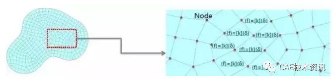

 在计算机求解时,每个节点都是输入/输出源
 如下图,每个单元都由相应的控制方程所诠释,而节点是沟通这些方程的媒介,有了节点,就能构造庞大的模型

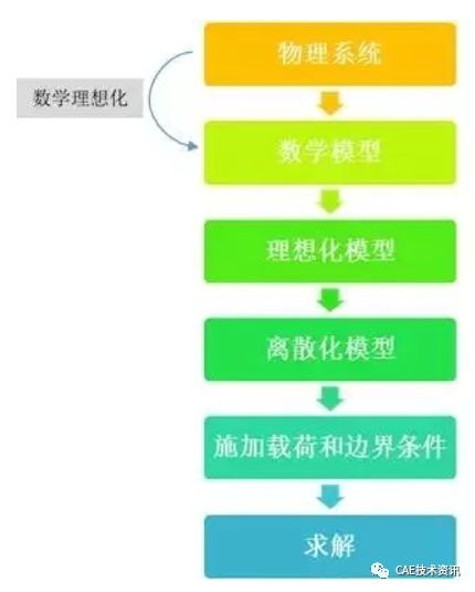

 下面说说一般的FEA分析流程如下:

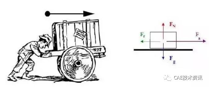

举个例子:
 理解物理系统的力学形式
 理解数学模型背后的隐含假设
 这里我们最需要的就是边界条件,有了边界条件我们才能在后续施加正确的条件来求解。

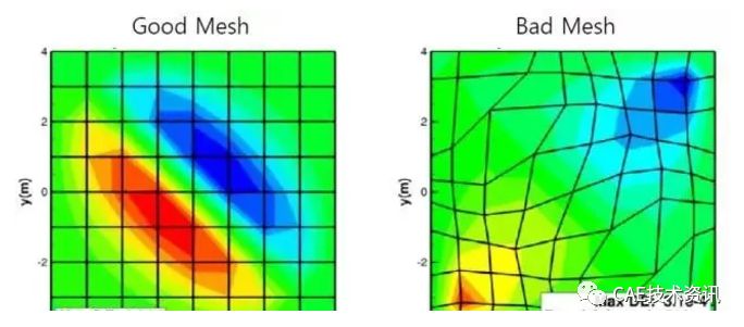

 我得告诉大家,有限元分析最费时的部分就是划分网格,网格划分好了,后面求解就是分分钟的事情,大不了就是等计算机算完。为了获得可靠的结果又节约求解时间,复杂的模型划分甚至能耗去几小时,几天或者几周的时间。
 非结构化网格最大的特点是能划分任意复杂的模型,而且时间快,但网格比结构化网格多几倍,求解时间会很慢,而且结果的收敛性没有结构化网格好。如下图:
 其实大多数情况下我们会采用3D四面体网格,但不是所有样子的3D四面体网格都是可行的,我们需要检查其各种参数,比如长宽比,扭曲系数,雅可比因子等等,只有通过一定的参数检查,我们才能保证结果的准确。
 为什么这样做呢,在FEA分析领域有这样一句话:ThedetailofmodelisadreamofCADdesigner,butanightmareofCAEer(模型的细节是CAD设计人员的梦想,却是CAE仿真人员的恶梦)。
 网格划分的好,边界条件也有了,那么后面的求解和后处理也就变得很简单了。
