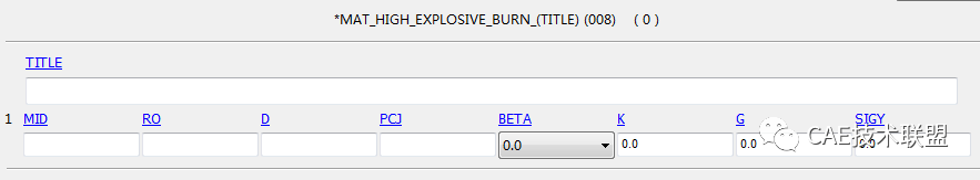

*MAT_HIGH_EXPLOSIVE_BURN(炸药材料)

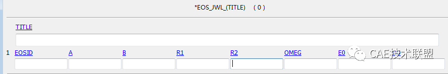

*EOS JWL(各种炸药)

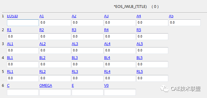

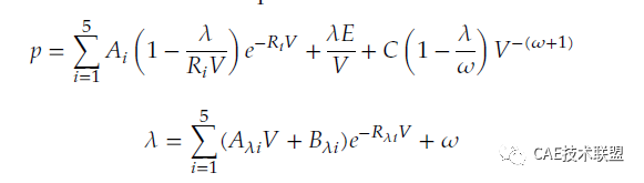

*EOS JWLB(各种炸药)

3)MID-材料号
RO-质量密度
D-爆炸速度
PCJ-Chapman-Jouget压力
4)在一致单位系统中,压力的单位为Mbar
