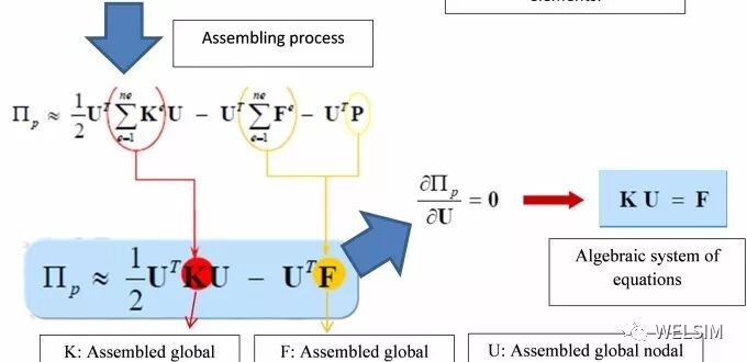

问:如何由单元刚度矩阵组建整体刚度矩阵(叠加法)?
答:(1)把单元刚度矩阵 扩展成单元贡献矩阵,把单元刚度矩阵中的子块按其在整体刚度矩阵中的位置排列,空白处用零子块填充。(2)把单元的贡献矩阵 的对应列的子块相叠加,即可得出整体刚度矩阵。
问:整体刚度矩阵的性质有哪些?
答:(1)整体刚度矩阵 中每一列元素的物理意义为:欲使弹性体的某一节点沿坐标方形发生单位为移,而其他节点都保持为零的变形状态,在各节点上所需要施加的节点力;(2)整体刚度矩阵中的主对角元素总是正的;(3)整体刚度矩阵是一个对称阵;(4)整体刚度矩阵式一个呈带状分布的稀疏性矩阵。(5)整体刚度矩阵式一个奇异阵,在排除刚体位移后,他是正定阵。

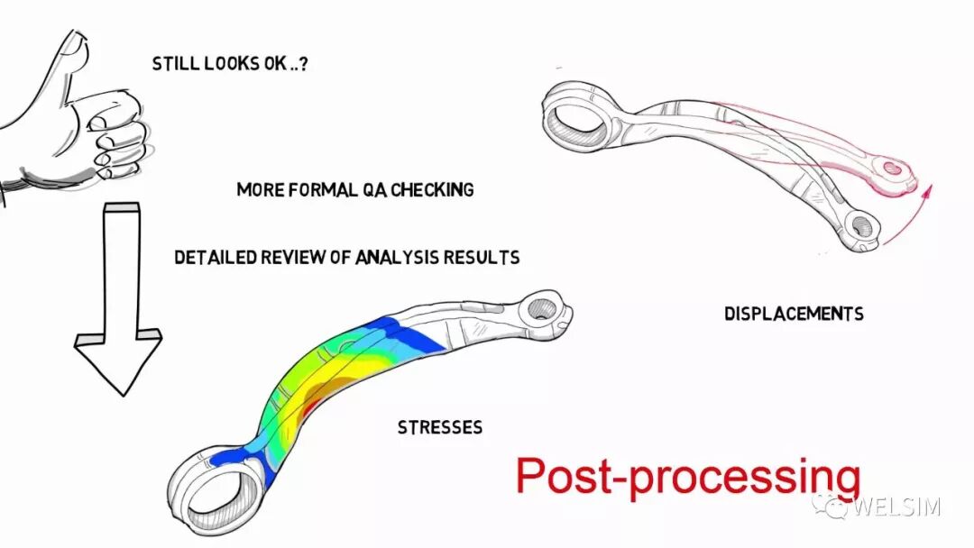

问:有限元分析的常用步骤是?
答:前处理,求解,后处理。各自的作用就是:前处理把一个具体的物理问题转化为计算机用有限元方法能处理的问题,包括模型的简化、抽象,有限元网格的建立,材料,边界条件等等。求解就是让电脑算。后处理就是把电脑算的结果转化为人能读懂的各种信息,包括数据、云图、动画等等。就好比你要做个东西,你把尺寸、功能、材料等等告诉工厂,工厂做好了把产品给你。
