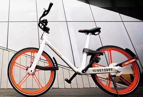

摩拜火了,大街小巷总能看到那个橘红色的身影。简洁的车身,时尚的外形,这是给人的第一感觉,全铝车身、防爆轮胎、轴传动、无辐条车轮,无处不透漏着一种科技感。

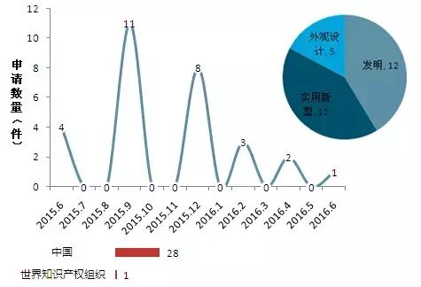

当初腾讯在被问及为什么投资摩拜时,就提到了摩拜是一家科技公司。那么其背后有什么科技呢,我们一起来看看。既然是以科技著称,那必然少不了专利,摩拜在2015年至2016年间总计申请了29项专利。
其中以发明和实用新型为主,外观设计为辅。其中,发明和实用新型不分伯仲,各有12件专利申请,外观设计有5件专利申请。在所申请的29件专利中,其中28件专利申请均为中国专利申请,只有1件是WO国际专利申请(WO2016197943A1),此项专利涉及的是自行车管理系统及其控制方法和装置,为摩拜单车的核心技术。

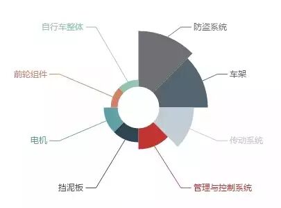

摩拜单车在防盗系统、车架、传动系统、管理与控制系统、挡泥板、电机、前轮组件、自行车整体8方面布局了专利,各种技术所布局专利的数量如下图所示。可见,摩拜公司对防盗系统、车架、传动系统、管理与控制系统方面的专利布局较为重视。

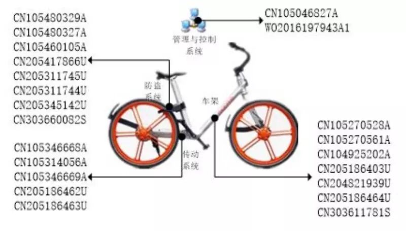

摩拜单车运行的重要功能部件车架、传动系统、防盗系统、管理与控制系统的专利布局如下图所示。

摩拜单车的车架前后均为单叉结构,非常具有个性。下图所示为摩拜无链自行车的主要构造图。其中车架包括前叉、头管、车架下管、集成底架及座管。

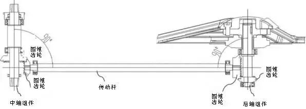

摩拜公司提出采用圆锥齿轮-传动杆传动方式的无链传动系统,圆锥齿轮以90度轴交角相啮合,将来自中轴3的旋转动力传动至后轴,驱动后轮旋转,彻底杜绝掉链子的问题。

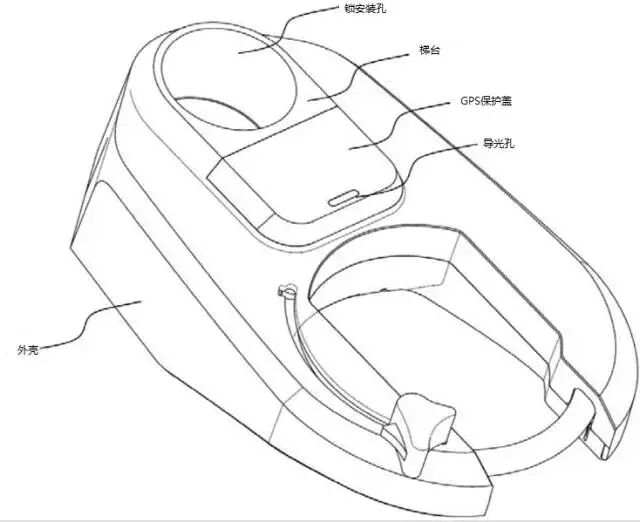

3、防盗系统
防盗锁是防盗系统的主要部件。摩拜公司提出一种具有大致C字形的锁口的马蹄型防盗锁,其中各电子模块与锁具集成为一体。
值得一提的是,此电子锁可实现自动开锁,很是方便。电子锁接收到外部信号后,通过锁控制模块控制电机输出轴的旋转,进而控制锁舌的移动,实现自动开锁。
在防盗上,通过设置的振动传感器检测异常振动,可实现声光报警。
锁具的整体外部设计注重平滑过渡,从而更好地保护防盗锁本身不被破坏。

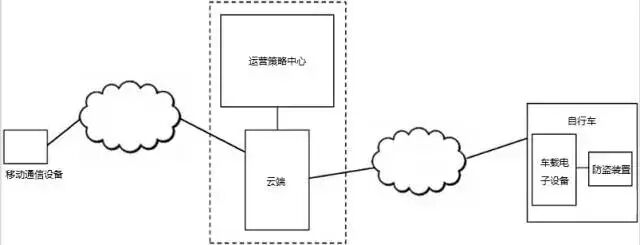

摩拜单车的自行车管理与控制系统是其核心技术(公开号:CN105046827A,专利名称:自行车管理系统及其控制方法和装置),此项技术已提交PCT国际专利申请(WO2016197943A1)。该系统包括移动通信设备、云端、自行车和运营策略中心;其中,运营策略中心与云端连接,用于为云端提供自行车管理策略;移动通信设备通过无线网络与云端建立通信,云端通过无线网络与自行车的车载电子设备建立通信;移动通信设备经由云端对自行车进行控制;自行车定时向云端上报状态信息。
图11 自行车管理系统模块示意图
此自行车管理系统可实现用户登录、提车、用车、还车、寻车、预定等全过程管理,并可实现防盗控制。
