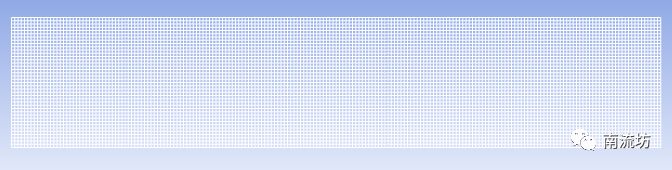

网格划分
采用矩形网格,网格数量为8000。

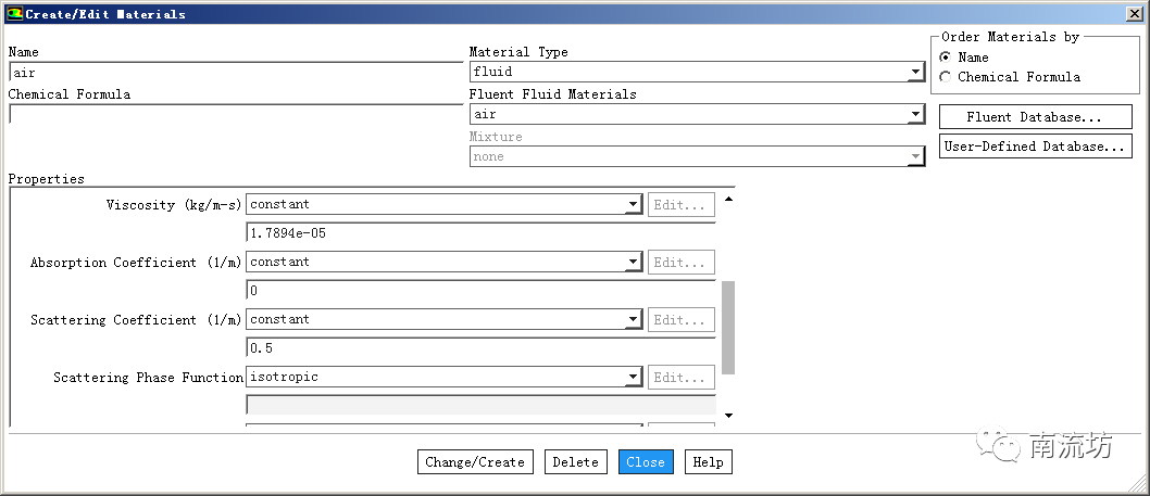

  • 物质属性
计算物质设置为空气,设置它的散射系数为0.5/m

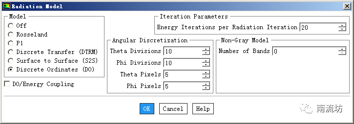

  • 热辐射模型

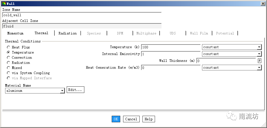

选择DO热辐射模型

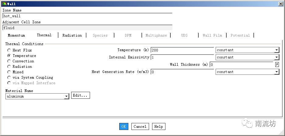

  • 边界条件
设置墙体的温度值

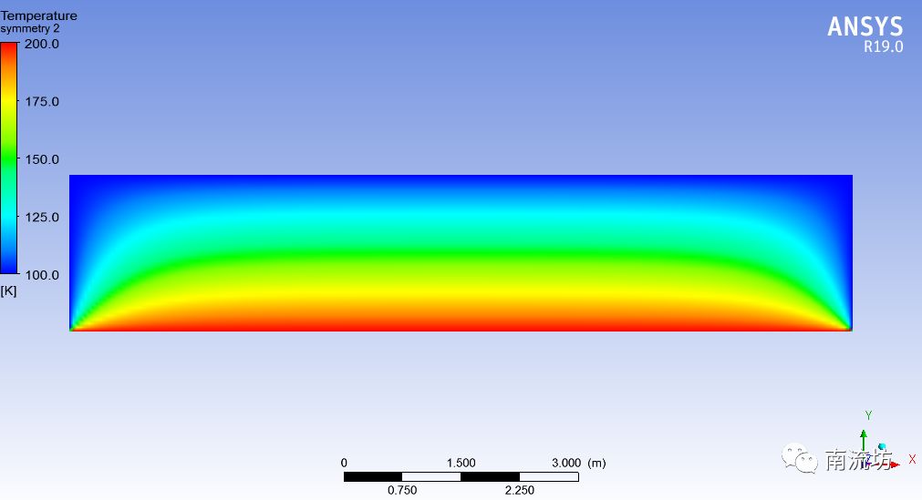

计算结果
  • 计算域温度云图

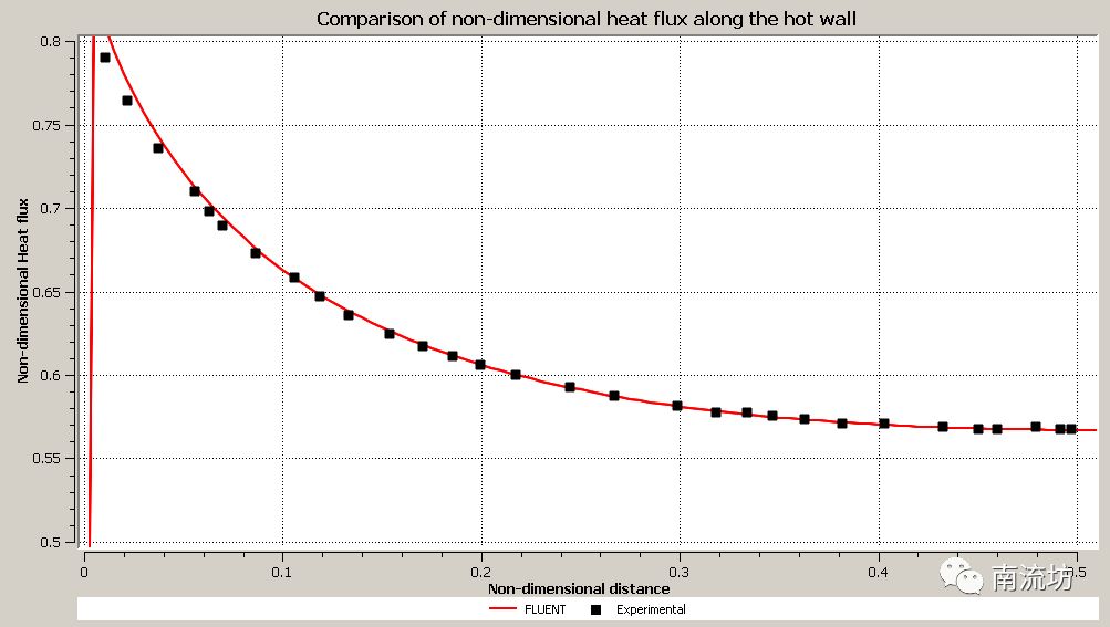

  • 计算值与实验值对比
热通量对比图表
