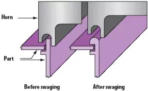

3)铆焊:
铆焊法指的是振动的焊头压制物品的突起处使其热熔为铆钉状,从而使两物体机械铆合
技术 | 一文秒懂超声波焊接的图6
