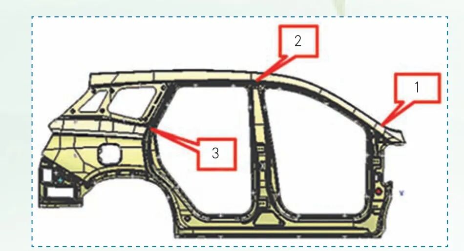

以某新车型侧围外板为例,进行冲压工艺策划分析,图1 为侧围外板零件数模,侧围外板材料为DC06 材质,零件尺寸3391mm×389mm×1453mm,料厚为0.8mm,抗拉强度不低于289.5MPa,屈服强度为143MPa,断后伸长率不低于41%。侧围外板工序划分为:OP10 ∶DR →OP20 ∶TR+CPI+PI+CTR→OP30 ∶C/FO+FL+RST+PI+TR+C/PI →OP40 ∶C/FO+TR+C/PI+PI+FL+RST 共计4 序。
基于新车型侧围外板制件面品质量的改进提升的图1
图1 侧围外板重点问题点整改区域

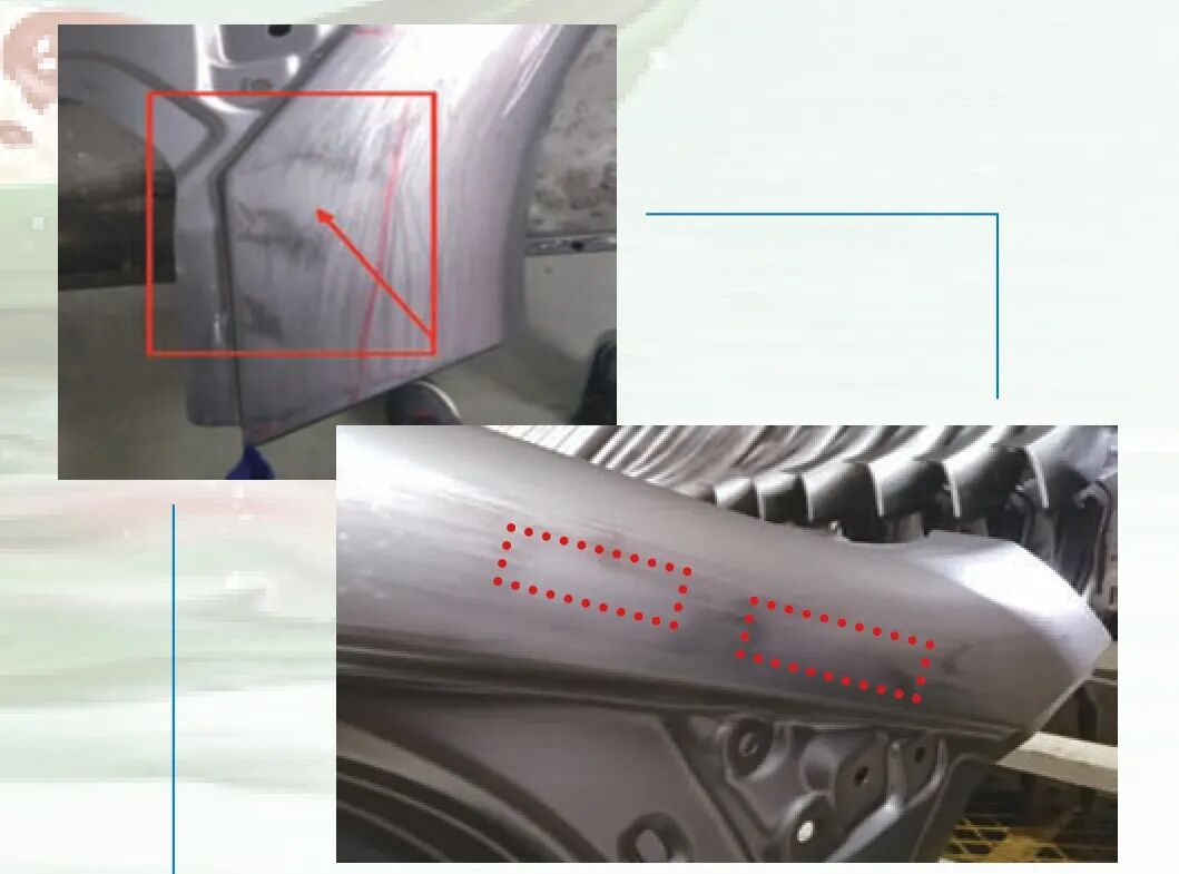

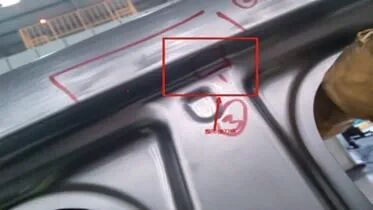

侧围外板A 柱区域变形
(1)问题来源。
如图2 所示,侧围外板单件AUDIT 面品审核发现该处质量问题变形缺陷扣分30 分,影响面品质量,单件返修困难,此问题列为单件AUDIT 降分计划中。
基于新车型侧围外板制件面品质量的改进提升的图2
图2 侧围外板A 柱顶梁变形区域
(2)原因分析。
1)此处零件产品造型比较复杂,产品负角多,有很多高低不一致的台阶面,制件在成形时板料流动失稳,容易产生变形。
2)通过对模具结构分析,OP40 工序采用斜楔整形。由于OP40 斜楔机构压料板压料力过小,整形时压不住板料,压料力不足导致变形。
(3)解决措施。
针对侧围外板OP40 工序整形过程中产生变形问题,决定对OP40 工序上模小压料芯局部位置进行补焊研合,通过采取强压整形处理进一步提高成形及面品质量,上线调试验证,此处变形得以消除,单件AUDIT 审核无扣分项(图3)。

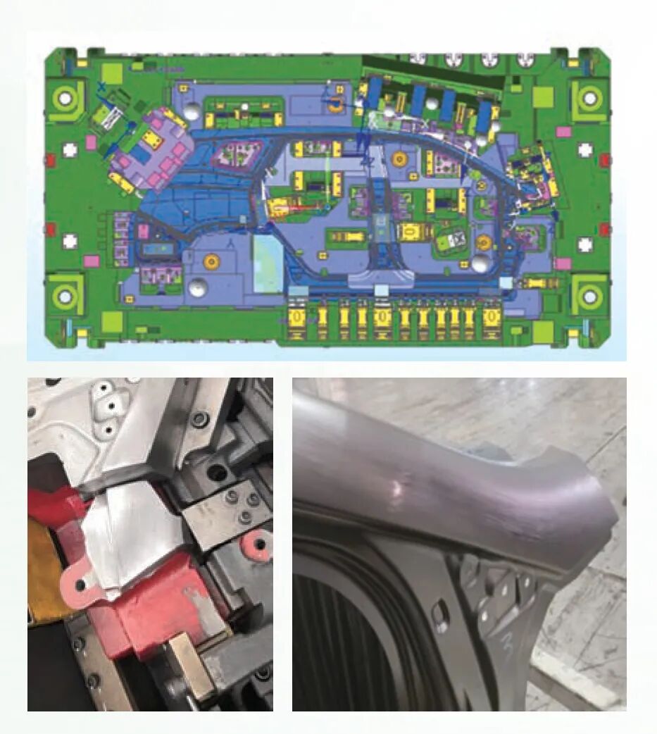

基于新车型侧围外板制件面品质量的改进提升的图3
图3 模具OP20、OP40 结构及整改后实物效果
(4)提升改进建议。
1)优化产品造型,保证此处台阶面离成形R 角至少20mm 以上。侧壁面增加工艺补充,控制走料均匀度。
2)模具在机加工之前,严格按照模具研合率卡着色,控制不同区域研合率。
3)在模具设计制作加工数据时,对于板料进料不易控制区域作强压处理,改善此处板料流动性。

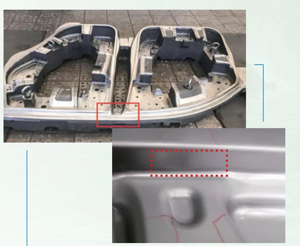

侧围B 柱区域顶梁整形接刀痕
(1)问题描述。
如图4 所示,侧围外板B 柱区域顶梁整形接刀痕,此问题反复出现,单件、白车身和整车AUDIT 扣分项问题点。

(2)原因分析。
1)如图5 所示,由于侧围外板前后门洞区域模具结构是两个整体的整形刀块拼接,整形变形量大,模具线下保养检修每次拆装后产生段差,导致模具在整形时出现接刀痕迹。
基于新车型侧围外板制件面品质量的改进提升的图5
图5 OP20 模具整形刀块上下模结构
2)前后门洞整形刀块,成形时受力不均,出现轻微窜动。

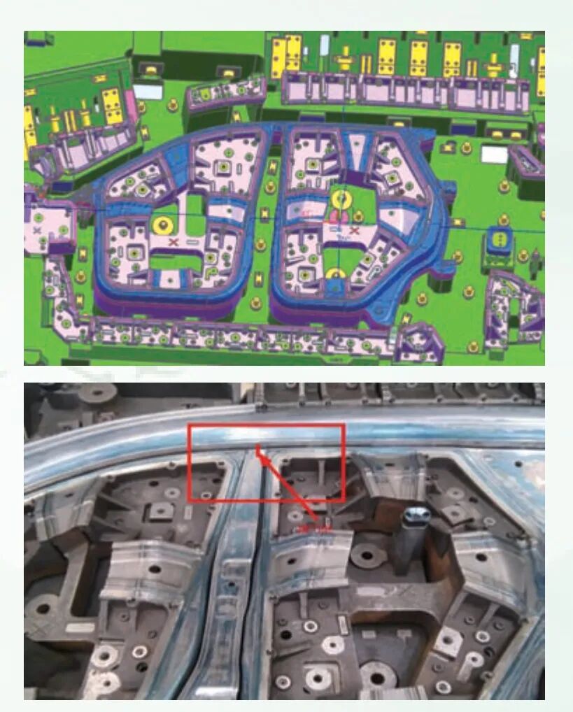

(3)解决措施。
通过对OP10 工序拉延模此处成形R 角做小符合产品数值,同时放大OP20 工序整形区域R 角,使OP20 此处R 角区域进行空开处理,减少研配型面提高研配效率,可以有效控制拼缝处接刀痕。
(4)提升改进建议。
1)模具制作前要求门洞整形接刀处拉延一次成形到位,避免2 次整形。
2)使用前后门洞整体式整形刀,避免刀块之间拼缝间隙断差造成接刀痕,优化后效果如图6 所示。
