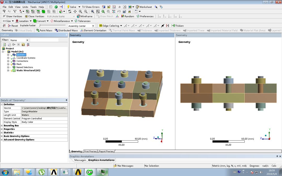

第一步:建立几何模型如下;
螺柱直径10mm;此处上板为一个part,下板为一个part,螺柱与螺母一个part(省去螺柱与螺母之间的bonded接触)。

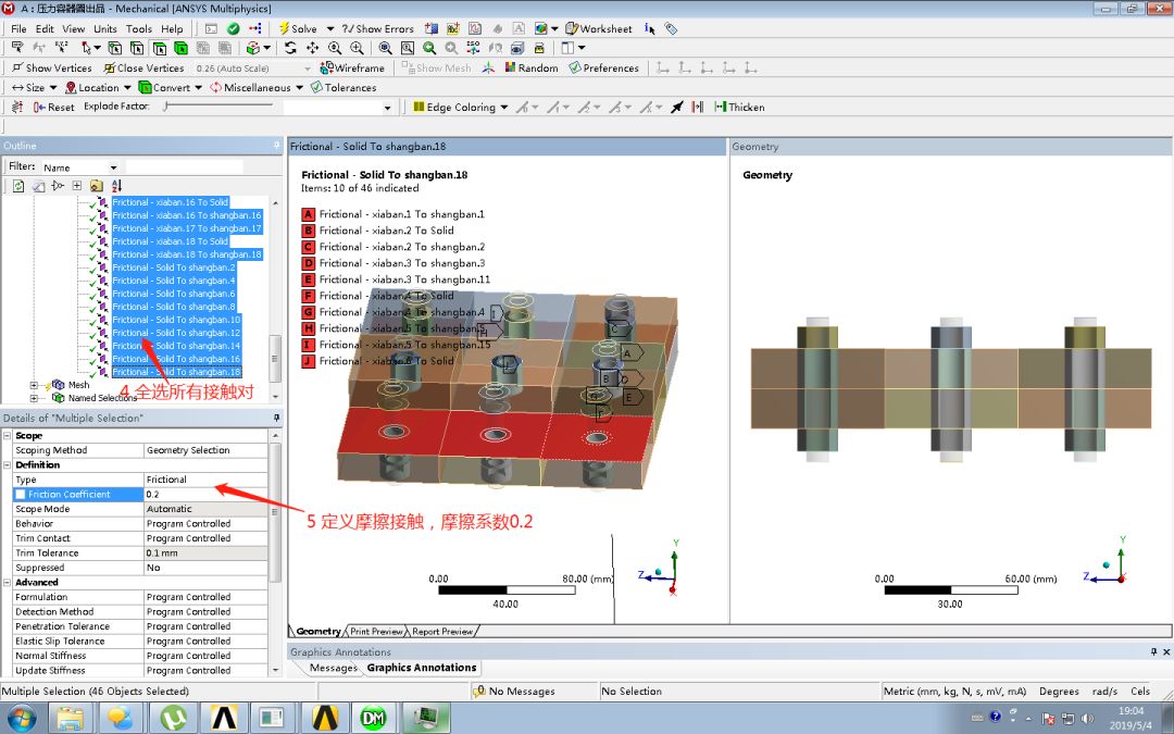

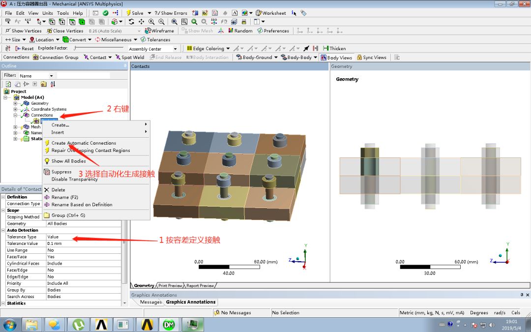

第二步:定义接触;
螺母与上下板及上下板之间全部采用摩擦接触,摩擦系数取0.2;(因螺柱与螺母为一个part,故无需再加接触)。

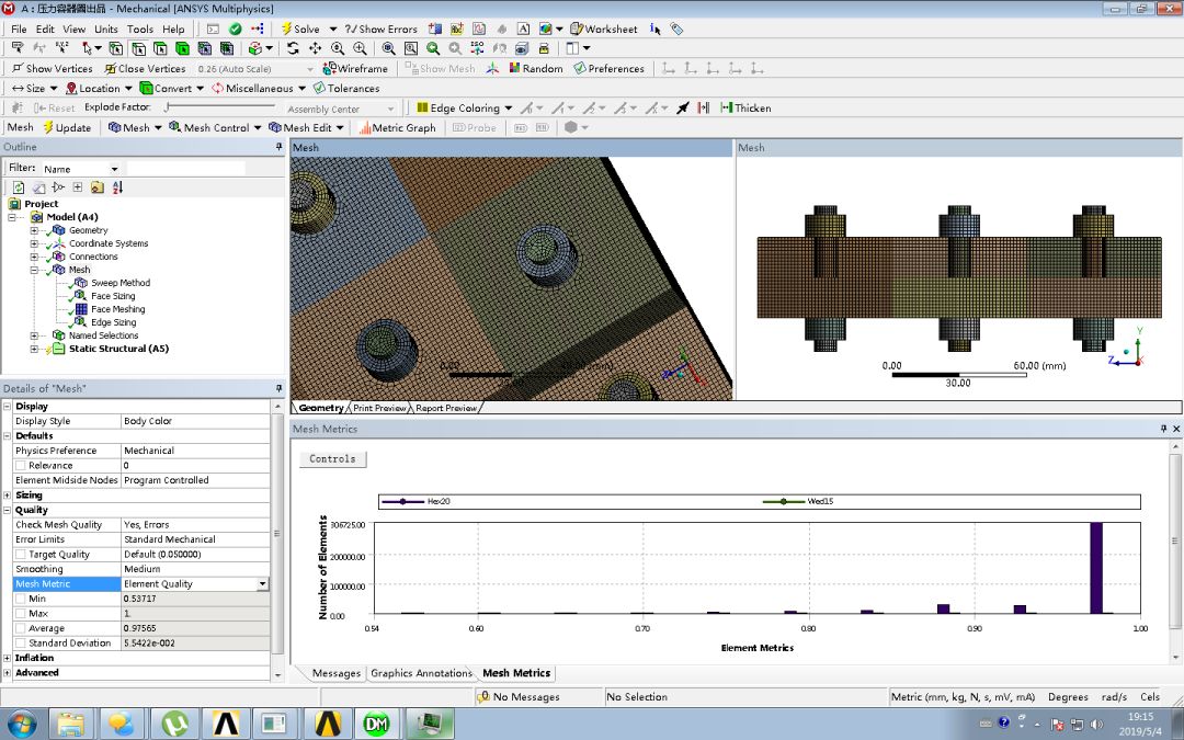

第三步:网格划分;
采用20节点六面体。ANSYS Workbench 批量操作工具Object Generator的图4

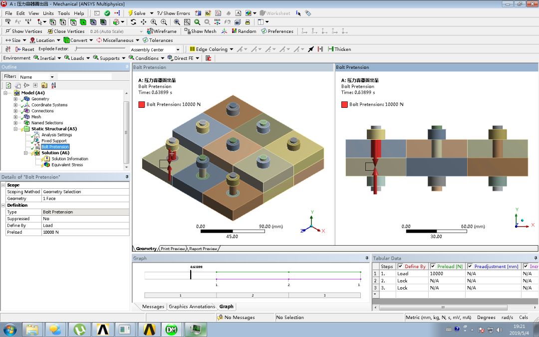

第五步:添加单个螺栓预紧力;
参考上一篇文章施加螺栓预紧力,大小认为10000N。
ANSYS Workbench 批量操作工具Object Generator的图6

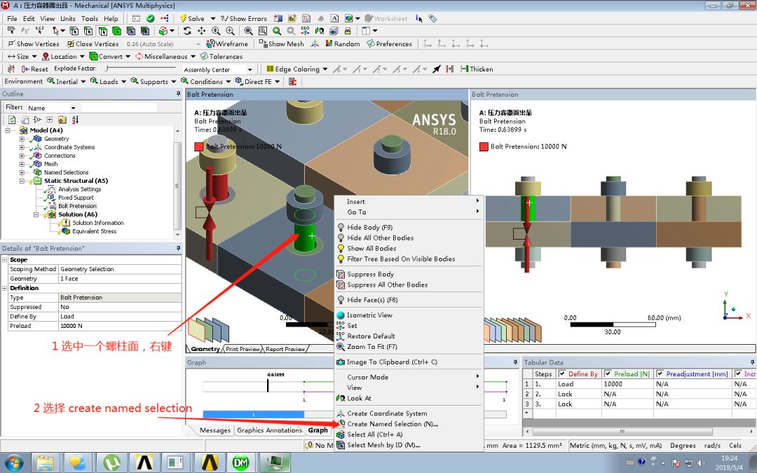

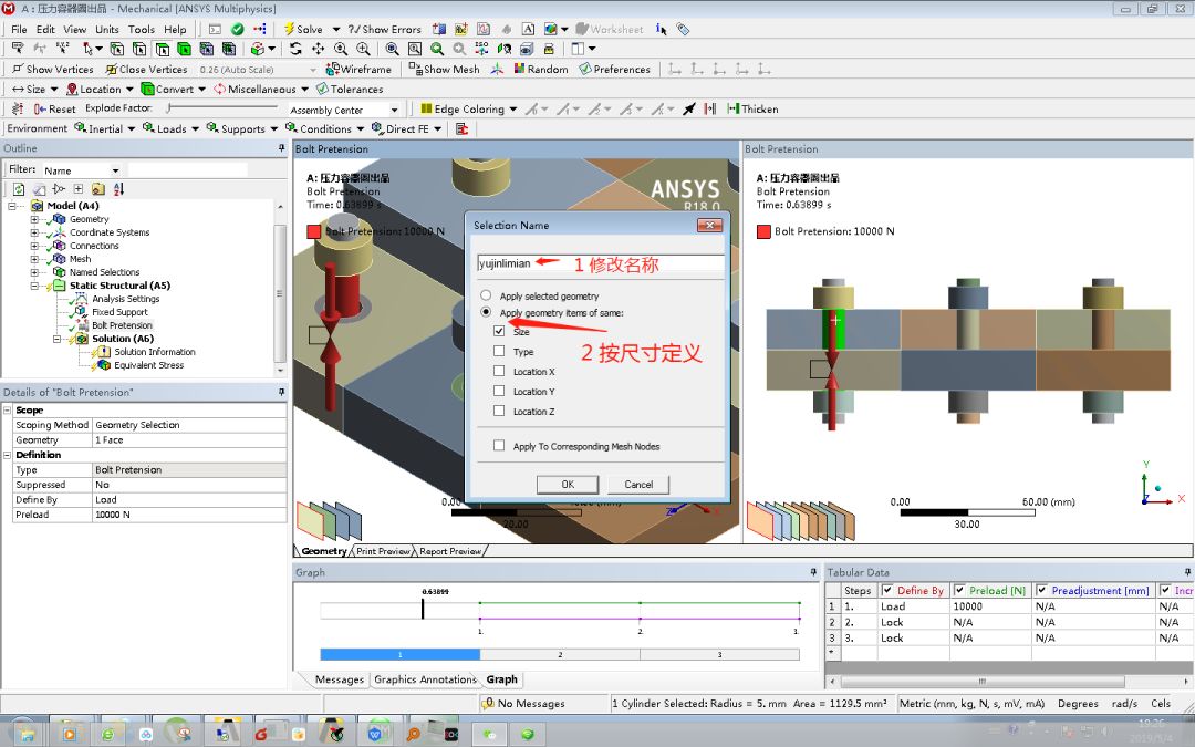

第六步:定义螺栓预紧力面name selection;
(NAME SELECTION高级应用将在后期更新,欢迎持续关注并分享)
ANSYS Workbench 批量操作工具Object Generator的图7
ANSYS Workbench 批量操作工具Object Generator的图8

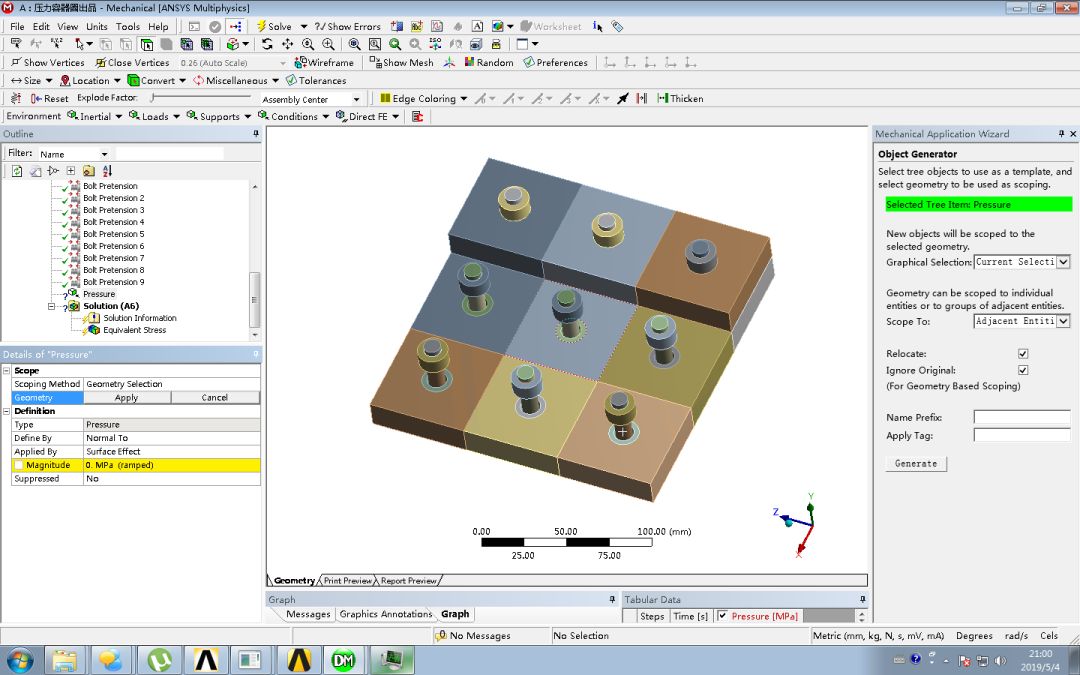

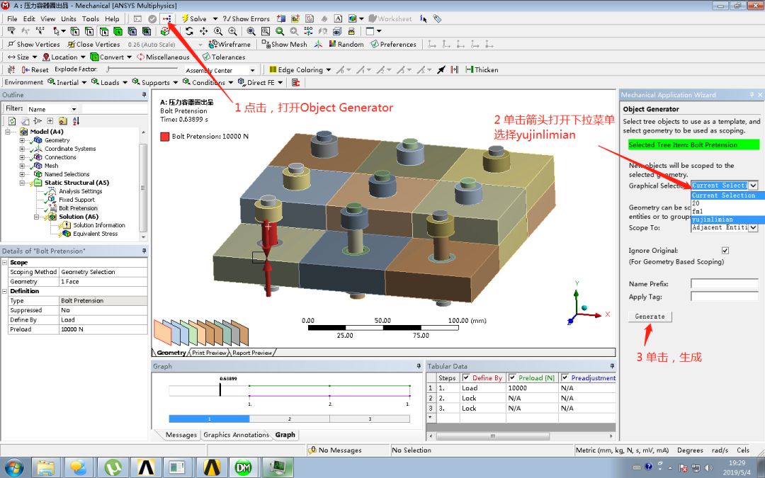

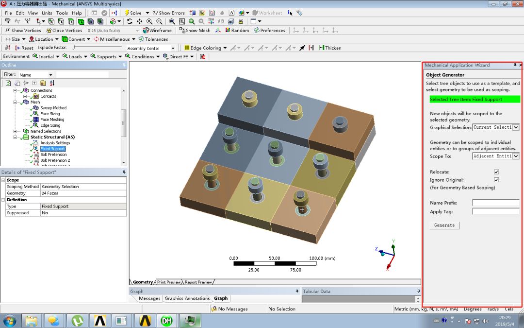

第七步:批量操作-Object Generator;
ANSYS Workbench 批量操作工具Object Generator的图9
ANSYS Workbench 批量操作工具Object Generator的图10

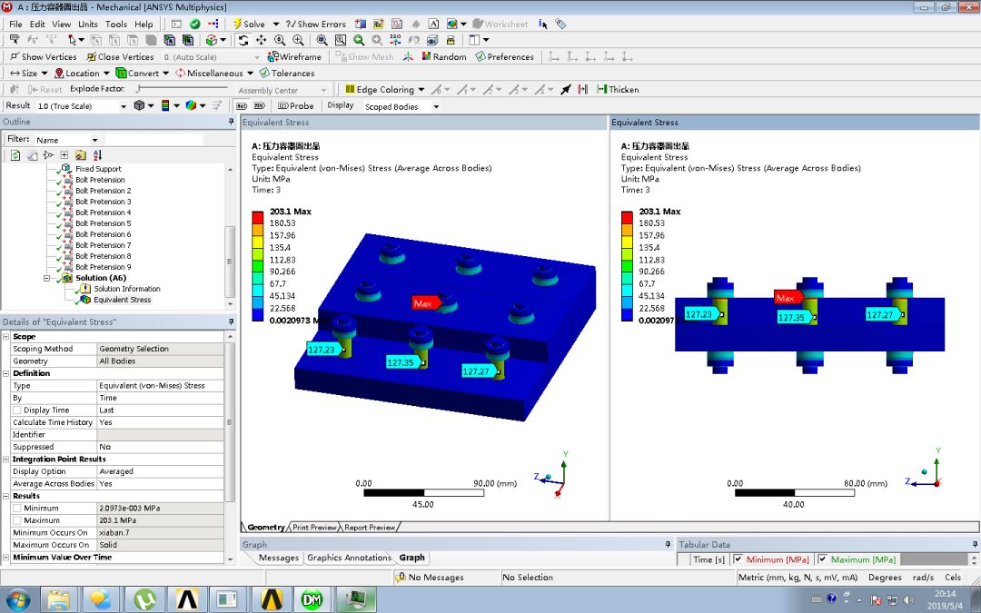

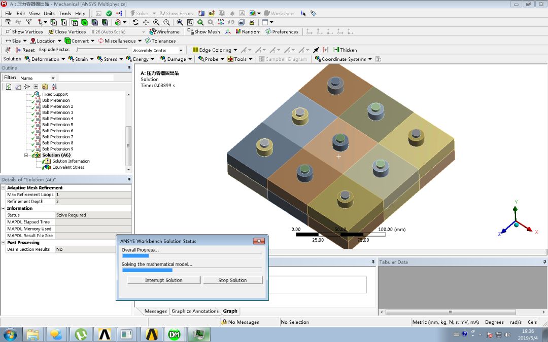

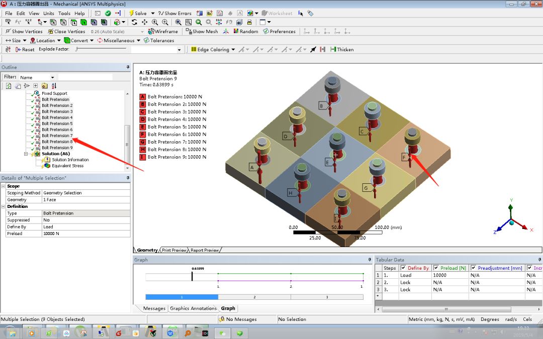

第八步:计算;
ANSYS Workbench 批量操作工具Object Generator的图11
ANSYS Workbench 批量操作工具Object Generator的图12
通过以上结果,可见最大值也为127MPa,跟理论值一致,螺栓预紧力批量添加成功。

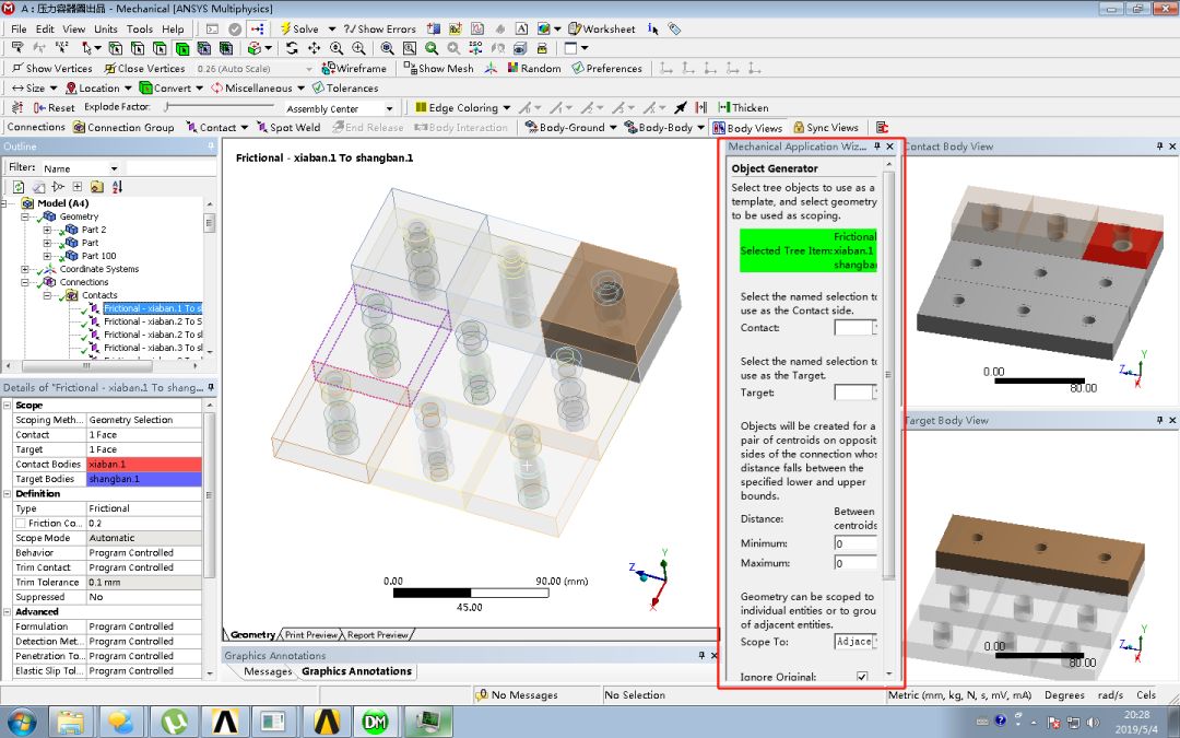

接触对-contact
ANSYS Workbench 批量操作工具Object Generator的图13

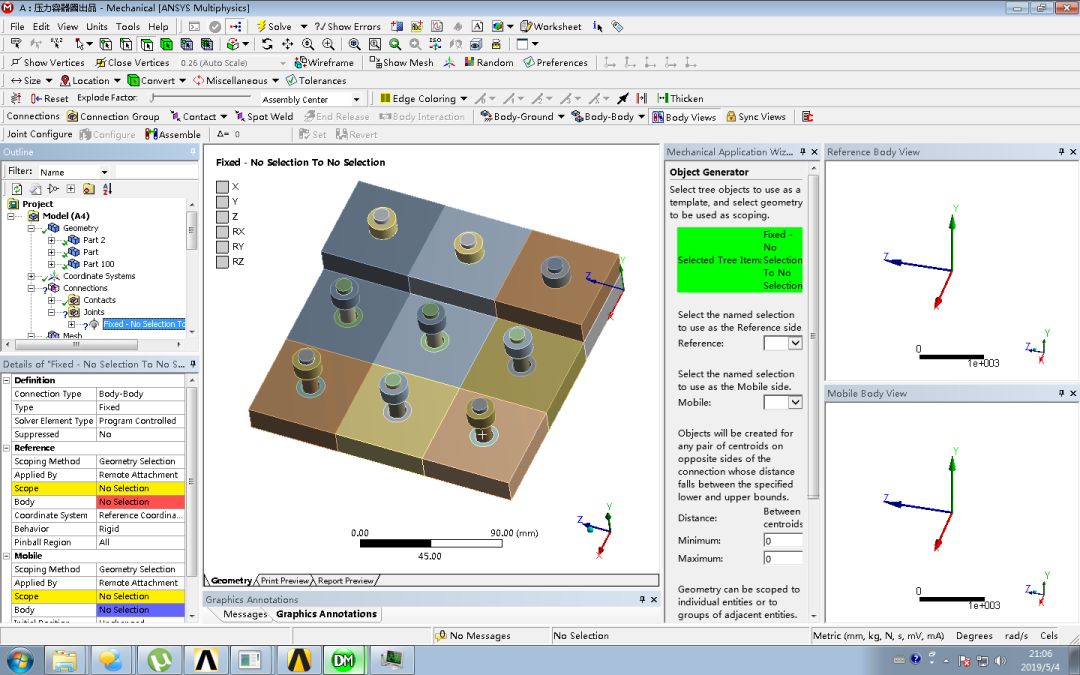

铰接joint(弹簧、轴承等也可)
ANSYS Workbench 批量操作工具Object Generator的图14

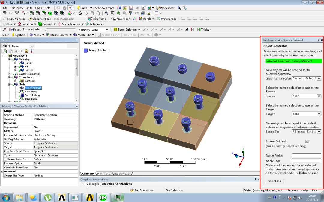

网格控制mesh controlANSYS Workbench 批量操作工具Object Generator的图15
位移约束(fixed support/displacement等);
ANSYS Workbench 批量操作工具Object Generator的图16
ANSYS Workbench 批量操作工具Object Generator的图17
ANSYS Workbench 批量操作工具Object Generator的图18
ANSYS Workbench 批量操作工具Object Generator的图19

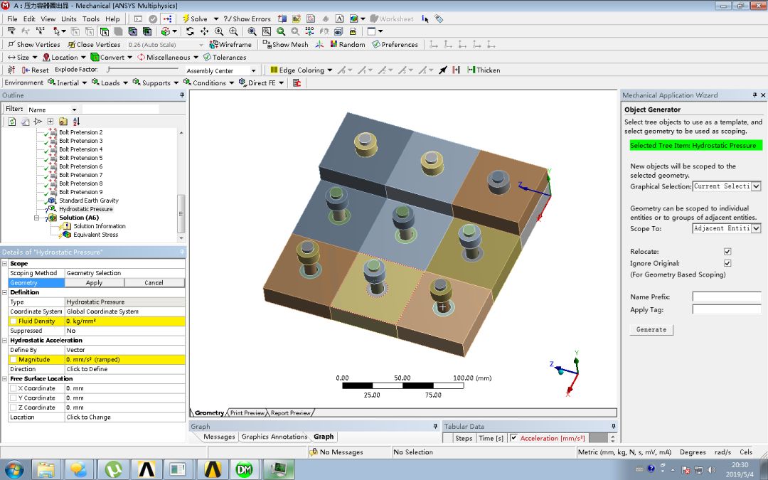

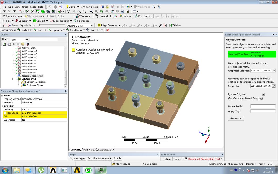

小结Object generator是一项非常强大的功能,可以便捷高效、准确的处理批量操作。通过以上探索可以发现,Object generator在连接(含接触、铰接、弹簧、轴承)、网格控制(方法、尺寸等)、位移约束(fixeddisplacement等)、载荷(压力、力等)等方面都适用,由于篇幅原因,后期会继续为大家讲解Object generator功能。
