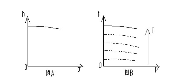

交流电动机转速物性为一条稍向下倾斜的曲线,如图A所示,调速时的特性仍为稍向下倾斜曲线,是在不同频率时相互平等的一组曲线,如图B所示:
应用案例 | 水泵变频器恒压改造方案的图1
从图 A、图B中可以看出,变频器的调速特性基本保持了电动机固有的转速特性,它是一组不同频率时相互平行的特性曲线。

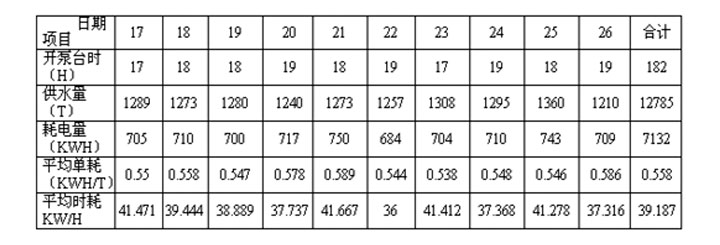

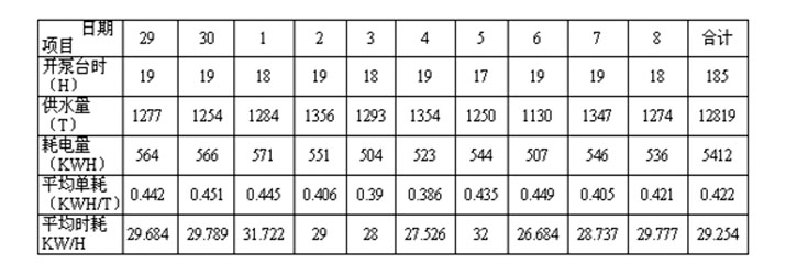

生活水泵变频减速节能测试数据如表A、表B所示:
表A安装变频器前的测试数据(f=50Hz)

  表B安装变频器前的测试数据(f=50Hz)

供水的高峰与低谷是随作息时间及生活习惯不同的变化的,为保证楼房高房及远距离居住的职工正常用水, 我们采用了恒压供水方式,即保持管网压力为 4KG电动机频率随压力变化,从而实现了节能的目的。
以10天运行记录分析: 安装变频器前:供水量12785T,耗电7132KWH,平均单耗0.558KWH/T,平均时耗39.187KW/H。 安装变频器后: 供水量:12819T;耗电5412KWH,平均单耗0.422KW/T,平均时耗29.254KWH。前后相比,10天供水量几乎相等,而耗电减少1720KWH,平均单耗降低0.136KWH,节电率24.37%,平均时耗降低9.942KW/H,节电率25.37%,平均节电率达24.87%,节电效果显著。投资回报期短: 按平均每天运行时间为18小时计 年运行时间 =18×365=6570小时 年节电量 =(投入前平均时耗-投入后平均时耗)×年运行时间=(39.187-29.254)×6570=65319(KWH) 按电费单价1元=年节电折合人民币 年节电费 =电费单价×年节电量=1×65319=65319元 投资回报期6-8个月,水泵变频节能改造与其他节能技术相比投资回报期限明显缩短。
