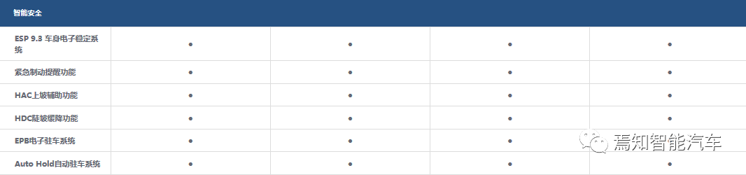

ESC衍生出的辅助功能让ESC有了“买一送多”的附加值,主机厂花一个ESC产品的钱可以在车辆配置表中增加好几栏。实际上能出现在宣传栏里的功能都是驾驶员能直接体验到的功能,ESC的衍生功能数量不止如此,不过有些功能工作“低调”,驾驶员不容易察觉,因此不会着力宣传。通常出现在宣传栏的有:
  • 上坡辅助功能 (Hill-start Assist Control,HAC)
  • 陡坡缓降功能(Hill Decent Control, HDC)
  • 自动驻车功能 Auto Hold
接下来对这三个功能进行介绍。
ESC系统在智能驾驶浪潮中的进化(中)的图1
某搭载博世ESP系统的车型的车辆功能配置表

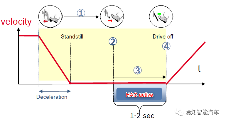

HAC功能的作用是在右脚松开刹车踏板后的一段时间内继续将制动液压保存在轮缸内,给驾驶员充分的时间踩油门来建立驱动力,使驾驶员更加从容应对坡道起步。
HAC功能的激活取决于对坡道的判断,而坡道的判断依赖惯性传感器中探测的纵向加速度传感器。当探测到的坡道超过HAC激活门限时,整个控制过程可以概括如下:
① 驾驶员踩制动刹车到车辆静止
② 驾驶员松开制动踏板准备起步
③ HAC功能激活,控制液压控制单元的出液阀关闭,将第一步中踩进四个轮缸中的压力保持在轮缸内
④ 判定驱动力超过起步门限或者达到HAC激活时间门限(不超过2s)时控制出液阀打开,释放制动力
ESC系统在智能驾驶浪潮中的进化(中)的图3
HAC功能控制过程示意图

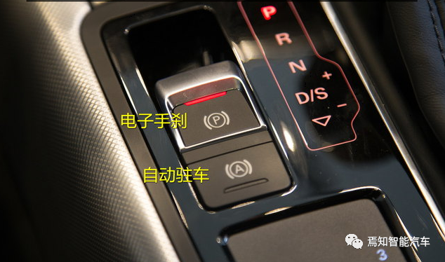

目前自动变速箱越来越普及,大大减轻了驾驶员的负荷。不过由于自动变速箱的液力特性,在D挡下通过制动将车辆刹停后(如等红灯),如果驾驶员松开制动踏板,车辆会以很低的速度蠕行;但是等红灯一般停车时间短暂,驾驶又不想每次静止后手动拉起电子手刹。Auto Hold功能的目的就是当车辆由驾驶员刹停后,自动将轮缸内压力保持住从而让液压制动力使车辆保持静止,既避免了蠕行,又省去了拉电子手刹的麻烦。
ESC系统在智能驾驶浪潮中的进化(中)的图5
电子手刹与自动驻车Auto Hold

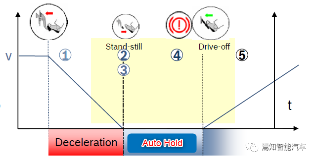

Auto Hold整个控制过程可以概括如下:
① 驾驶员踩制动刹车到车辆静止;
② 车辆静止后控制液压控制单元的出液阀关闭,将第一步中踩进四个轮缸中的压力保持在轮缸内(如果压力不足控制主动增压);
③ 如果Auto Hold工作时长超过设定门限(10mins),主动请求自动驻车系统EPB拉起卡钳,同时释放液压力;
④ 如果检测到驾驶员踩油门,当驱动力超过一定门限时Auto Hold释放液压力。
ESC系统在智能驾驶浪潮中的进化(中)的图6
  Auto Hold功能控制过程示意图

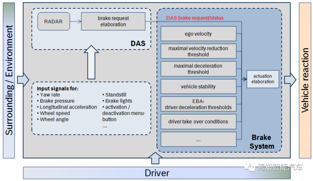

AEB系统采用雷达测出与前车或者障碍物的距离,然后利用数据分析模块将测出的距离与警报距离、安全距离进行比较,小于警报距离时就进行警报提示,而小于安全距离时即使在驾驶员没有来得及踩制动踏板的情况下,AEB系统会主动控制制动系统使车辆即使刹车。
ESC系统在智能驾驶浪潮中的进化(中)的图8
AEB系统架构示意图

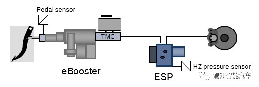

目前市场上的ACC和AEB的制动请求的执行机构都是ESC系统。更进一步地:
  • 如果是ESC+真空助力器制动组合,制动请求则有ESC系统主动增压实现
  • 如果是ESC+电助力系统eBooster制动组合,制动请求由ESC系统转化为对eBooster的液压请求,由eBooster系统建压实现
随着混合动力系统的发展,后一种制动系统的配置越来越流行起来,ESC系统和eBooster系统协调工作大致原理如下:
  • eBooster和ESC共用一套制动油壶、制动主缸和制动管路。
  • eBooster内的助力电机产生驱动力推动主缸活塞运动,使油壶中的制动液流入主缸管路并进入ESC进液阀,经ESC中的调压阀和进液阀流入4个轮缸,从而建立起制动力。
  • 当eBooster不工作时,ESC也可以独立控制制动液从主缸流入轮缸,从而建立制动力。
ESC系统在智能驾驶浪潮中的进化(中)的图9
eBooster和ESP的制动组合
由于eBooster建压的动态响应速度比ESC主动建压更快,且NVH表现更好,因此相比于ESC+真空助力器的制动系统组合,ESC+eBooster制动控制系统在ACC和AEB中的表现更佳。
