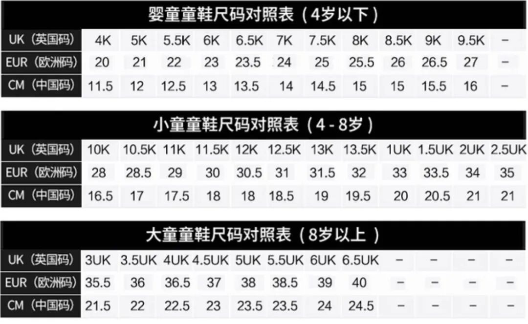

学步鞋又叫宝宝鞋,是专门为0-12岁年龄段的人而设计的,并依据这个年龄段的孩子脚的生长发育特点而设计适合他们穿着的鞋子,讲究轻巧、透气、舒适、适合脚型健康生长等特点。
今天讲一个和“824”有关的设计故事的图6 阿迪童鞋尺码对尺码对照表
宝宝从出生后共分为7个阶段
兴趣,无法站立行走——尝试,6-12个月学步期——开端,12-18个月——成长,18-24个月——独立,4-6岁——成熟,6-7岁。
有宝宝的朋友们应该知道,在宝宝成长的道路上,鞋是最操心的了,不同宝宝学步期不同,有的宝宝十个月就走的很好,有的宝宝快两岁才学走路;另一方面不同宝宝发育情况不同,脚型完全不同,但市面上的鞋都是均码,选择很少,只希望自己宝宝生个均码脚吧,要不就受罪了;还有就是宝宝2岁前发育快,一双鞋能穿2、3个月就很不错了。
宝宝的走路状态会在3岁后开始逐渐接近成人的走路模式,但是行走还未完全成熟,鞋底需软硬适中、耐磨及防震。最好在鞋底三分之一处易弯曲,鞋面要求透气经久耐用的柔软材质。
因此在这三个阶段可以根据行走环境、天气等状况,选择不同的鞋子,比如袜鞋,洞洞鞋,棉鞋和针织鞋等等,主要考虑透气和弹性所以我们确定童袜鞋的方向。

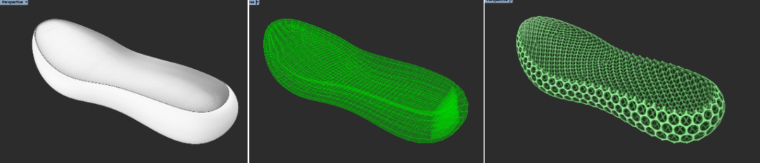

力学与参数化设计
读到这篇文章的伙伴很多都是工业设计师,也可以了解下参数化建模,并将其和3D打印做结合,可以凸显3D打印的造型优势。宝宝在成长期,脚部的成长非常重要,每个宝宝都有一段很特殊的学步期,这个阶段的宝宝肌肉骨骼还很柔软,即便缺乏平衡和自控能力,也是刚会走就想跑,每天都在家长的看护下跌跌撞撞。
今天讲一个和“824”有关的设计故事的图7
参数化设计3D打印鞋中底的过程
3D打印的鞋底是一个很好的选择,外扩的镂空结构和加宽的鞋底能稳固住宝宝的身体平衡。通过科学的力学分析,鞋子前掌做出一个自然的翘度,帮助小孩顺畅地向前行走、跑跳。
减震能力是3D打印学步鞋的科技钥匙,保护宝宝骨骼的同时反馈出更好的蹦跳助力,同时对地面产生静音效果,即使宝宝奔跑在家里的木地板上,也不会再出现“疯狂的小马驹”了。
针对于爱出汗的宝宝,柔软的针织鞋面和仿生晶格结构还能很好的具备散热透气的性能。
今天讲一个和“824”有关的设计故事的图8

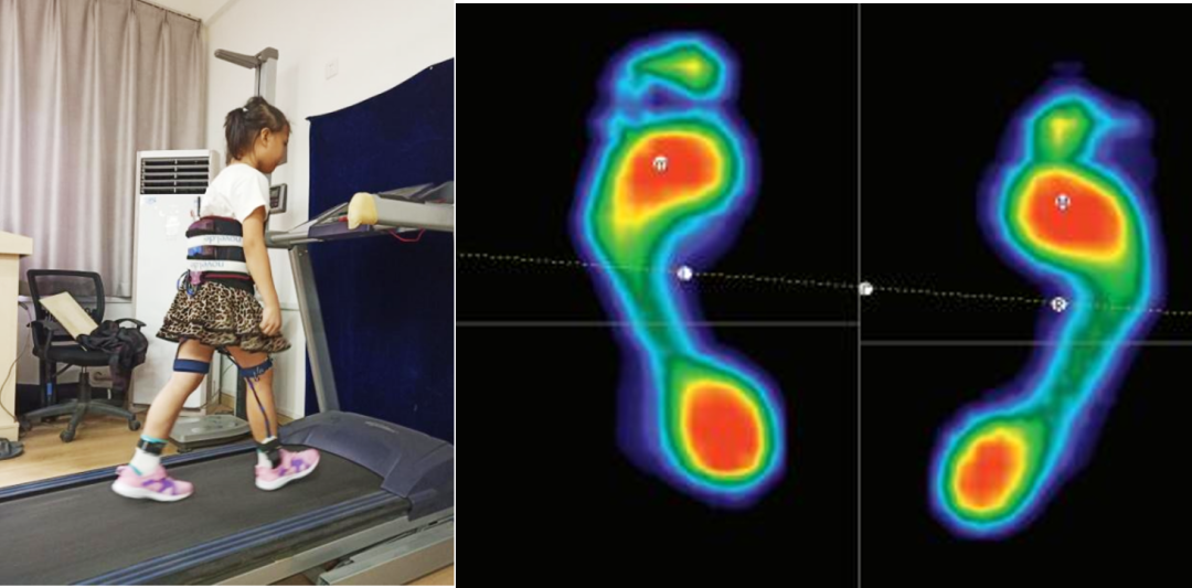

SCRAT3D团队对儿童脚部的测试和研究
另外通过扫描测量不同脚型与身高体重的宝宝,可以定制化专属于每一位宝宝的鞋子,更全面的保护和帮助宝宝健康成长。我们依靠精准的 3D 数字模型提供打印所需要的准确数据,参数化设计作为目前计算机辅助设计系统中,最前沿最先进的设计技术和思维方式之一,自然可以成为 3D打印迅速发展的坚实基础。

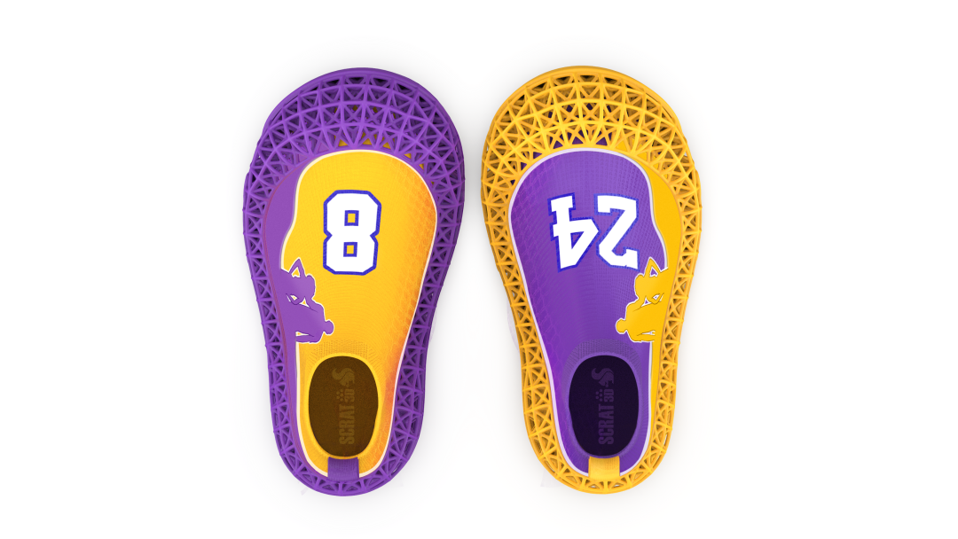

配色设计

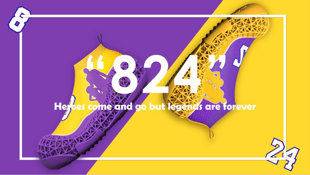

824既然是科比湖人队两代队服的见证,那湖人球衣的蓝橙自然是主色调,我们在确定配色后觉得还不够,想把更多的情感注入进去,于是脑海中那个桀骜不羁的8号和成熟稳重的24号不断交替,最终我们决定用“撞色相间”的方式呈现。
今天讲一个和“824”有关的设计故事的图9

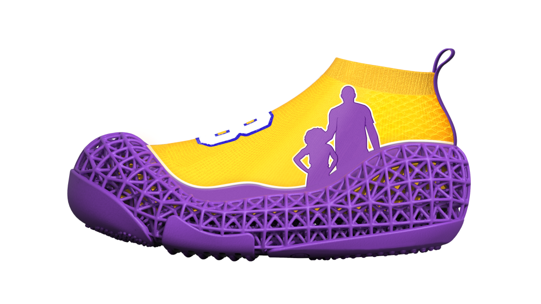

事实上,在实际鞋类产品中,这种处理手法对用户是不友好的,容易眼花并且不易辨认,但好处是极具辨识度,很远就能看到自家宝宝,很拉风,也未尝不可,鞋面顶部中间左右分别印有“8”和“24”俩个数字,就像两件科比的球衣一样。

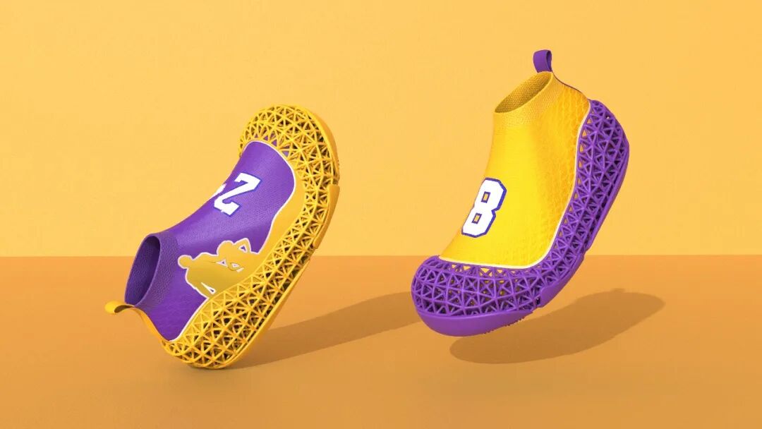

造型和轮廓
因为宝宝是非常爱出汗的,鞋子的透气性就尤为重要,所以鞋面用了针织的工艺,干爽透气并且弹力柔软很舒服。鞋底是镂空的点阵晶格结构(前面提到的参数化设计),空气可以顺畅的从鞋底透出,散热效果优异。
今天讲一个和“824”有关的设计故事的图10
整个鞋底材料填充率约30%,其余部分均为开放空间,在提供与EVA发泡材料同等级的轻便性同时,也提供了发泡材料不具备的通透性。宝宝在穿着过程中,整个足部的皮肤表面都与外部空气充分接触,汗液可经由自然风带走,给宝宝足部皮肤最舒适的成长环境。
另外,鞋底材料采用ELASTO1000具备典型的粘弹性特性,面对冲击载荷能量吸收率可达50%以上。鞋底采用多孔点阵化设计,减震弹性力十足,充分保障了宝宝身体承受冲击的最小化,给宝宝健康提供更多支持。

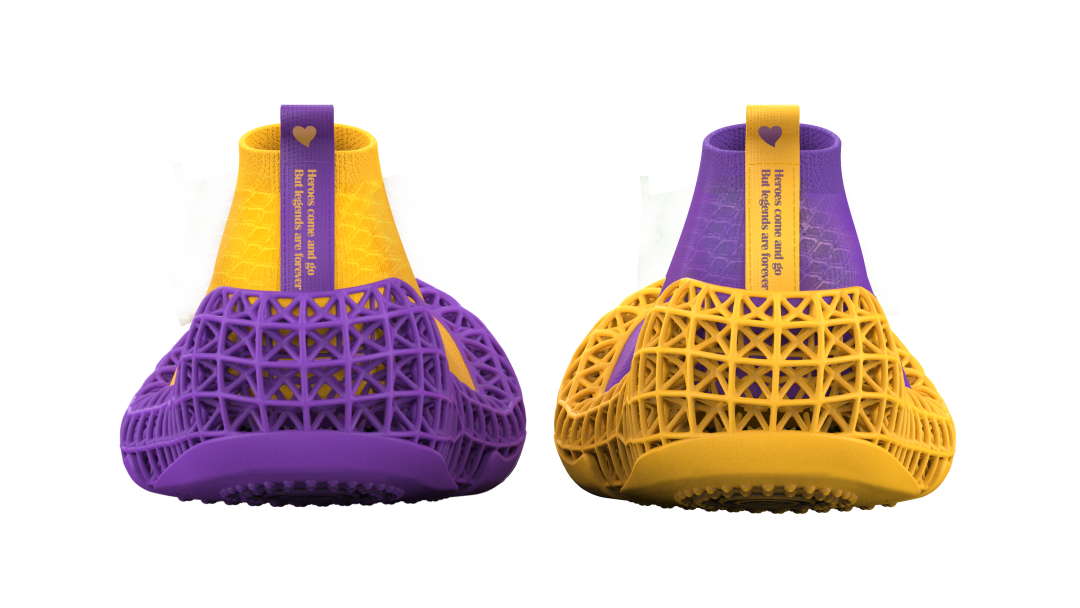

其他设计
今天讲一个和“824”有关的设计故事的图11
在鞋后脚跟处的小带子上印有“Heroes come and go, But legends are forever.”字样和❤形图标,同样采用互补色穿插方式,寄托对kobe和gigi的怀念和思念。

大家都发现鞋身外侧印有kobe和gigi的轮廓剪影,轮廓颜色和鞋底融为一体,就如光固化3D打印一样,从液体里升起又落下...
今天讲一个和“824”有关的设计故事的图13
这就是设计师想表达的第一视角,也是“设计立意”的最终目标,在很多项目里,我们需要有一个第一视角的定义,比如通过为产品分A、B面等手法表达出来,这很重要,产品有六个面,设计要分主次,六个平面的穿插关系和平面构成逻辑说出了“设计师想说的话”,要注意就像摄影作品里一样,中心只有一个。
今天讲一个和“824”有关的设计故事的图14
kobe的手搭在gigi肩膀上,背影面向我们,他们没有离开只是走远了
