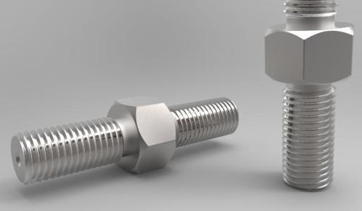

按用途,有三个主要大类:
第一,连接螺纹,用于紧固,即是螺栓螺母;
第二,传动螺纹,就是车床走刀那种;
第三,管螺纹,管道连接用。

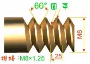

国际公制标准螺纹(International Metric Thread System):
【专业知识】都工程师了,还是各种螺纹傻傻分不清?的图2
我国国家标准 CNS 采用之螺纹。牙顶为平面,易于车削,牙底则为圆弧形,以增加螺纹强度。螺纹角为60度,规格以M表示。公制螺纹可分粗牙及细牙两种。表示如 M8x1.25。(M:代号、8:公 称直径、1.25:螺距)。(我们推荐你关注“机械工程师”公众号,第一时间掌握干货知识、行业信息)

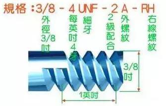

统一标准螺纹(Unified Thread):
由美国、英国、加拿大三国共同制订,为目前常用之英制螺纹。螺纹角亦为60度,规格以每英寸有几牙表示。此种螺纹可分为粗牙(UNC);细牙(UNF);特细牙(UNEF)。表示法如1/2-10UNC。(1/2:外径;10:每寸牙数;UNC 代号)。

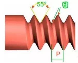

惠式螺纹(Whitworth Thread):
【专业知识】都工程师了,还是各种螺纹傻傻分不清?的图5
英国国家标准采用之螺纹。螺纹角为55度,表示符号为“W”。适用于滚压法制造。表示法如 W1/2-10。(1/2:外径;10:每寸牙数;W 代号)。

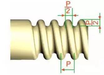

圆螺纹(Knuckle Thread):
【专业知识】都工程师了,还是各种螺纹傻傻分不清?的图6
为德国DIN所定之标准螺纹。适用于灯泡、橡皮管之连接。表示符号为“Rd”。

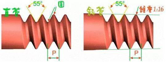

管用螺纹(Pipe Thread):
【专业知识】都工程师了,还是各种螺纹傻傻分不清?的图7
为防止泄漏用的螺纹,经常用于气体或液体之管件连结。螺纹角为 55 度,可分为直管螺纹代号为”P.S.、N.P.S.”和斜管螺纹代号为“N.P.T.”,其锥度为 1:16,即每尺 3/4 寸。(我们推荐你关注“机械工程师”公众号,第一时间掌握干货知识、行业信息)
也有行业人士说:NPT是美国标准60椎管螺纹,北美地区的标准,PT是55度圆锥管螺纹,属于惠氏螺纹,用于欧洲及英国联邦。

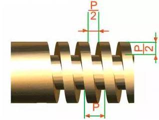

方螺纹(Square Thread):
【专业知识】都工程师了,还是各种螺纹傻傻分不清?的图8
传动效率大,仅次于滚珠螺纹,而磨损后无法用螺帽调整,为其缺点。一般用于虎钳之螺杆及起重机之螺纹。

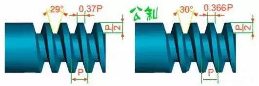

梯形螺纹(Trapezoidal Thread):
【专业知识】都工程师了,还是各种螺纹傻傻分不清?的图9
又称爱克姆螺纹。传动效率较方螺纹稍小,但磨损后可用螺帽调 整。公制之螺纹角为30度、英制之螺纹角为29度。一般用于车床之导螺杆。表示符号为“Tr”。

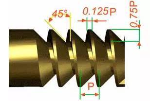

锯齿形螺纹(Buttress Thread):
【专业知识】都工程师了,还是各种螺纹傻傻分不清?的图10
又称斜方螺纹,只适于单方向传动。如螺旋千斤顶、加压机等。表示符号为”Bu”。
