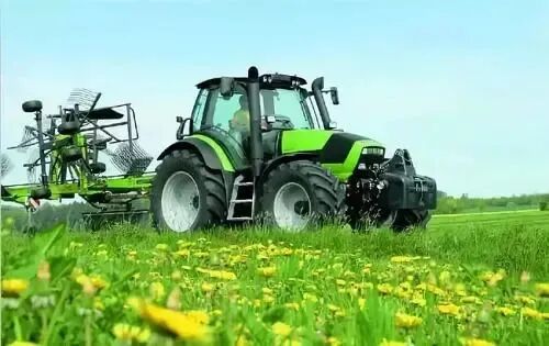

精准耕整的目的是为作物生长提供良好的种床。智能耕整农机应能根据作业的种植农艺要求和土壤质地对作业机具的位置、姿态、压力和作业深度等进行精准控制。目前,液压系统、传感器和电子控制系统已广泛应用于各种耕整机械中,大大提高了耕整机械的智能化水平。国内外耕整机械的发展方向是多功能、复式作业、大型化和精量化,对智能化水平提出了更高的要求。

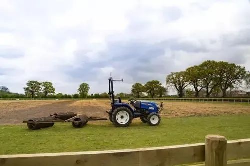

农田精准平整是精准耕整的重要环节,华南农业大学[63-64]和中国农业大学[65]成功研制出与插秧机头和拖拉机配套的水田激光平地机和旱地激光平地机,平地时平地铲的高程和水平可同时调整,平整后水田平整精度小于3 cm、旱地平整精度小于5 cm,大大提高了水肥利用率,提高了作物产量。采用卫星信息控制的平地机已投入生产使用。
土壤深松是一种国内外公认的提高土壤耕作质量的先进技术,也是我国农业农村部重点推广的先进技术之一。孟志军等[66]成功研发出土壤深松系统,该系统采用卫星定位系统和耕深测量系统,可同时准确测定土壤深松的深度和面积。

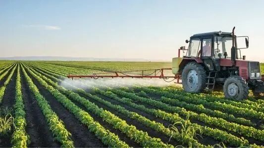

精准施药的机械主要包括地面施药机械和航空植保机械,根据获取的作物病虫草害信息制定的处方图,进行精准对靶变量喷施。喷雾压力可调、喷雾流量可调等先进技术已广泛应用于地面施药机械和航空植保机械中[78-79]。高地隙宽幅喷杆喷雾机已得到了广泛应用,通过变轴距调节技术,可以适应多种耕地和不同垄距的作业需要[80]。袁琦堡等[81]成功研究出自动混药技术,水箱、药箱和混合器分别设置,根据病虫草害信息和喷施处方图在田间作业时实时混药,实现了药液浓度和喷量自动调节。航空植保技术近10年来在我国得到了快速发展,成为大田作物植保的主流技术之一,2020年,无人机植保作业面积超过0.67亿hm2,田块边界自动识别、作物路径自动规划、高效低污染施药、多机协同作业等先进技术等得到了广泛应用[82]。
精准灌溉技术在国内得到了广泛应用。在土壤中设置传感器,精确获取土壤中的含水量,根据作物不同生长期的需水规律,进行精准灌溉,可实现水肥药一体化灌溉[83]。实践表明,精准灌溉可大幅度减少用水量,提高作物产量[84]。徐刚等[85]采用物联网技术和传感器网络采集农田的温湿度和光照强度等参数,以此优化灌溉策略。阮俊瑾等[86]设计了一种能实现灌溉、混药和施肥一体的球混式水肥灌溉系统。

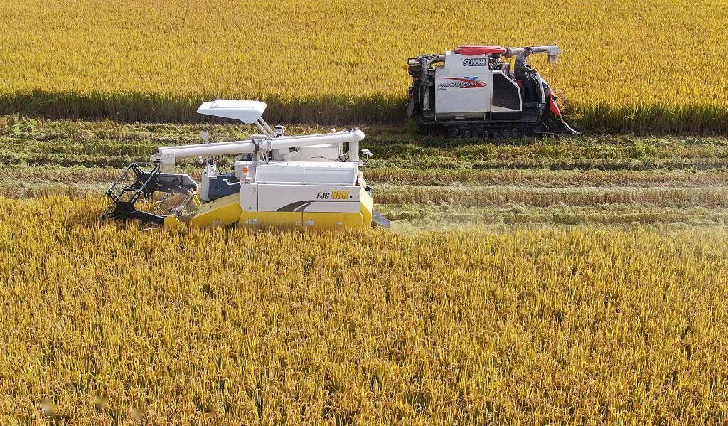

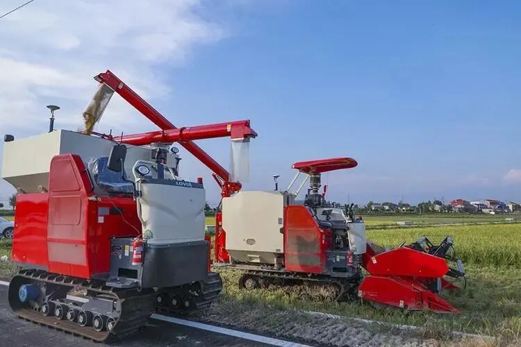

华南农业大学成功研制出2种无人驾驶主从收获系统:第1种为随车卸粮模式,作业时无人驾驶卸粮车与无人驾驶收获机并行,在直线段卸粮,直线行驶时收获机和运粮车横向位置误差不超过5 cm、纵向位置误差不超过10 cm,可保证收获机准确地将稻谷卸至运粮车中。第2种为等待卸粮模式,无人驾驶收获机在田中收获时,无人驾驶卸粮车在田边等待;收获机粮仓快满时,通过云端服务器向卸粮车发出卸粮通知,卸粮车随即自动行驶至收获机旁边,收获机准确地将收获的稻谷卸至运粮车中;卸粮后收获机继续收获,卸粮车粮仓装满后自动开至田边,将稻谷卸至运粮卡车中,由运粮卡车将稻谷运至干燥中心。在广东增城水稻无人农场的收获中,采用了第2种模式,即等待卸粮模式。
