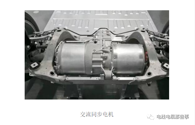

纯电动车使用电动机替代了传统的燃油发动机,电动机和发动机在燃油车上所扮演的角色属性一致,都是汽车的动力装置,是电动汽车的心脏,依据电磁感应原理实现电能转换的一种电磁装置,产生旋转运动,进而使车辆运动。

由于电动车没有传统燃油车必备的变速箱,电机的动力输出大小则完全依靠电子控制系统来调节,然后通过减速器和差速器直接传递到前轴或后轴带动车轮旋转。
在整个过程中,电动汽车采用线控技术,没有燃油车的前后传动轴,因此电机可以安装在距离车轮更近的地方,换句话说,对应的高低压线束的安装可更加紧凑。

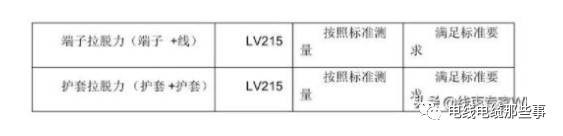

e) 端子拉脱力、屏蔽环拉脱力需要满足标准要求。
f) 在高压线束的设计过程中,需要考虑线束布置的弯曲半径,不合适的弯曲半径会造成线缆对于端子和和屏蔽环长时间的拉扯,容易产生拉脱的风险。

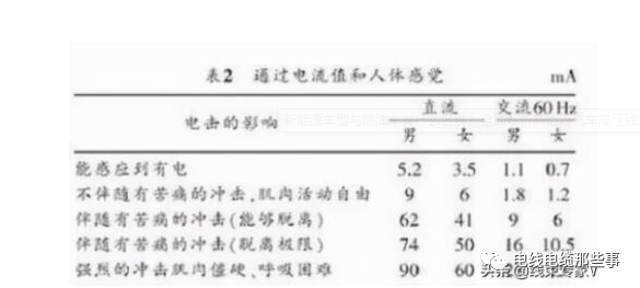

高压线束电压定义:DC:60V<U<1500V;AC: 30V RMS<U<1000V RMS;根据高压系统部件的载流量计算电流可高达 250A;一般情况下人人体安全电压为 36V,允许通过的电流为 36mA这大大高出了人体所能接受的安全电压、 电流,所以高压线束的安全性十分重要。

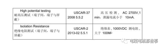

绝缘:指使用不导电的物质将带电体隔离或包裹起来,以对触电起保护作用的一种安全措施 ; 有强电作用下,绝缘物质可能被击穿而丧失其绝缘性能。因此,电气线路与设备的绝缘选择必须与电压等级相配合, 而且须与使用环境及运行条件相适应,以保证绝缘的安全作用。高压线束一般都是采用双重绝缘。
耐压:把一个高于正常工作的电压加在被测设备的绝缘体上,并持续一段规定的时间,如果其间的绝缘性足够好, 加在上面的电压就只会产生很小的漏电流。如果一个被测设备绝缘体在规定的时间内, 其漏电电流保持在规定的范围内, 就可以确定这个被测设备可以在正常的运行条件下安全运行。
