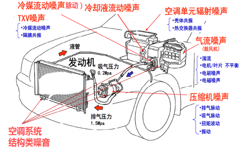

传统空调的NVH性能主要集中在四个方面,分别是压缩机的辐射噪声、压力脉动、扭矩波动,发动机转速波动和开空调升降速异响。冷却风扇的NVH问题主要有:冷却风扇噪声、冷却风扇煽动平衡和冷却风扇拍频率,鼓风机的NVH性能主要有:鼓风机噪声、电机异响、电机电刷噪声、鼓风机动平衡。
一文了解汽车空调NVH性能开发 附ERP等效辐射声功率在汽车NVH开发中的应用下载的图1
新能源汽车空调系统NVH性能要求则更高一点,电动压缩机会出现压缩机辐射噪声问题以及一阶振动问题。暖风水循环容易有暖风水路流水问题,水泵还有振动噪声问题,热泵空调管路会出现冷媒流动声问题以及阀门切换声问题。

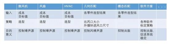

之后要依据造型、成本、环境件和沿用件等输入的综合分析,写出整车的空调系统振动噪声开发策略,包括对零部件选型、零件安装和几何匹配、软件方案和模态匹配的建议,并综合运用仿真和试验的方法,证明上述建议可以达到整车空调系统振动噪声目标值。

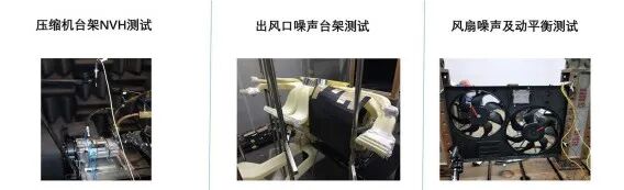

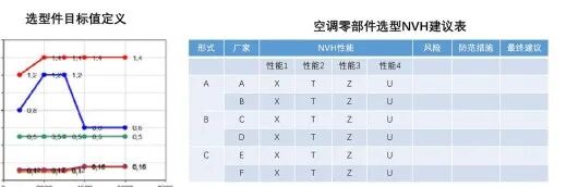

产品详细设计阶段,根据从整车空调系统NVH目标分解值分解而成的零部件NVH目标值对HVAC空调总成、压缩机、冷却风扇和鼓风机分别制定零部件级别的目标值,根据供应商提供的选型前的实验报告判断NVH风险,制定防止措施或者提出选型建议。由产品工程师整合在零部件选型的技术建议中。
一文了解汽车空调NVH性能开发 附ERP等效辐射声功率在汽车NVH开发中的应用下载的图5

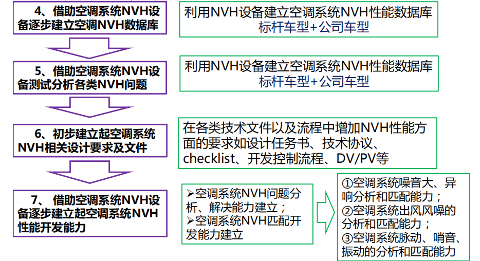

综上所述,空调NVH的总体开发思路可以可以概括为以下流程
一文了解汽车空调NVH性能开发 附ERP等效辐射声功率在汽车NVH开发中的应用下载的图7
一文了解汽车空调NVH性能开发 附ERP等效辐射声功率在汽车NVH开发中的应用下载的图8

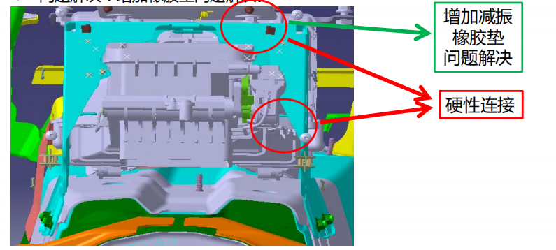

结构传递典型案例 :在空调后鼓风机开启4档和5档,中通道手扶箱盖板振动明显。问题的原因可能是从振动传递路径分析,见下图:
一文了解汽车空调NVH性能开发 附ERP等效辐射声功率在汽车NVH开发中的应用下载的图9
由此可以看出振动是由硬性联接造成的, 可以通过增加橡胶垫解决。

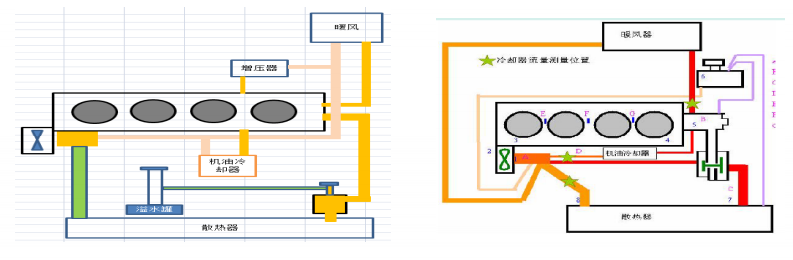

暖风系统典型案例: 发动机启动瞬间,特别是冷车状态下,仪表台下有1-2S时长的“哗啦啦”流水声。初步判断是加热器芯体内有空气造成,根据发动机冷却系统循环原理可以的出结论:发动机小循环冷却系统中存在空气致使发动机启动瞬间存在流水声。根本原因是发动机小循环冷却系统不能排气,大循环很难排气。
