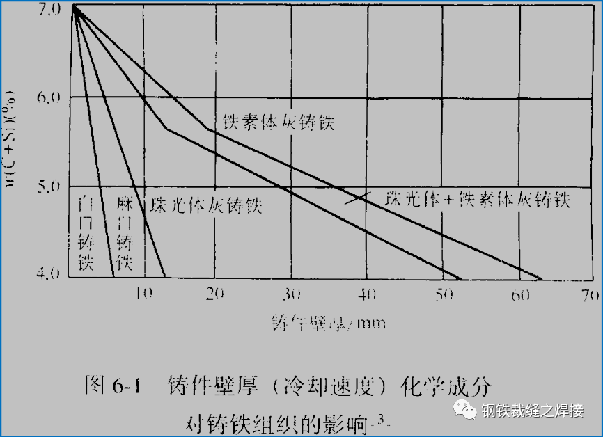

焊接知识:铸铁焊接集锦的图1铸件壁厚(冷却速度)及化学成分对铸铁组织的影响
灰铸铁中碳的存在状态及其基体组织决定于铸件的冷却速度(壁厚)及其化学成分。图6-1表示了这方面的规律,铸件随壁厚增大而冷速减慢。 由图6-1可以看出,在(C+Si)量一定时,不同的冷速可产生不同的铸铁组织 。化学成分对石墨化过程有重要影响。

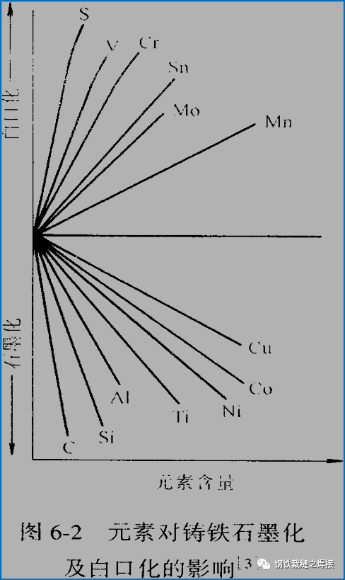

就其对石墨化作用来说,可以将其分为二类:一类为促进石墨化元素;另一类为阻碍石墨化元素(促进白口化元素)。如图6-2所示。图中事实上同时表示了各种元素促进或阻碍石墨化的能力差别。碳和硅是灰铸铁中二个最主要的元素。碳是铸铁中产生石墨的基础。含碳量增加,容易形成较多的石墨自发晶核,并能增加碳原子的结合能力,因此碳能促进石墨化。硅也是强烈促进石墨化元素,硅能减低碳在液相及固相的溶解度,因而能促进石墨化过程的进行。

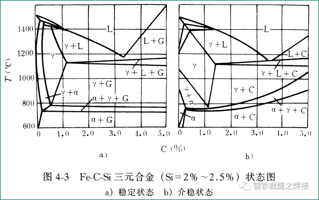

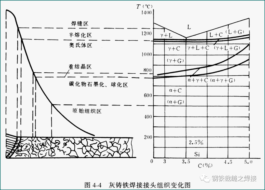

现在以含碳为3%,含硅量为2.5%的常用灰铸铁为例,分析电弧焊(最常用的方法)焊后在焊接接头上组织变化的规律。
首先来分析当Si为2.5%的Fe-C-Si三元合金状态图(见图4-3)。对含碳量大于2%的铸铁来说,该图与Fe-C二元合金状态图之间最主要的区别,是前者共晶转变与共析转变是在某一温度区间内进行,而后者的共晶转变与共析转变是在某一定温度下进行。前者在共晶转变温度区间进行L→Y+G(稳态)或L→Y+C(介稳态)转变;在共析转变温度区间进行Y→α+G(稳态)或Y→α+C(介稳态)转变。其中L表示液相,Y表示奥氏体,G表示石墨,C表示渗碳体,α表示铁素体。
焊接知识:铸铁焊接集锦的图5
由图4-4中可以看出,整个焊接接头可分为六个区域:
1.焊缝区 当焊缝成分与灰铸铁铸件成分相同时,则在一般电弧焊情况下,由于焊缝冷却速度远远大于铸件在砂型中的冷却速度,焊缝主要为共晶渗碳体(硬度可达800HBW),二次渗碳体及珠光体所组成,即焊缝基本为自口铸铁组。
2. 半熔化区 此区较窄,处于液相线及固相线之间,其温度范围约为1150~1250℃。焊接时,此区处于半熔化状态,即液-固状态,其中一部分铸铁已变成液体,另一部分铸铁通过石墨片中碳的扩散作用,也已转变为被碳所饱和的奥氏体。
3.奥氏体区 该区于面相线与共析温度上限之间,加热温度范围约为820~1150℃,此区无液相出现。
4.重结晶区 该区很窄,其加热温度范围约为780~820℃。但是,由于电弧焊时该区加热速度很快,只有母材中的部分原始组织可转变为奥氏体。在随后冷却过程中,奥氏体转变为珠光体类型组织。冷却很快时,也可能出现一些马氏体。

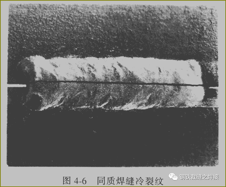

1.焊缝中的冷裂纹
1)当焊缝为铸铁型时,较易出现这种裂纹。
2)当采用异质焊接材料焊接,使焊缝成为奥氏体、铁素体或铜基焊缝时,配合采用合理的冷焊工艺,焊缝金属不易出现冷裂纹。
3)铸铁型焊缝发生裂纹的温度,经测定一般在400℃以下。裂纹发生时常伴随着可听见的脆性断裂的声音。
4)焊缝较长时或补焊刚度较大铸铁缺陷时,常发生这种裂纹。

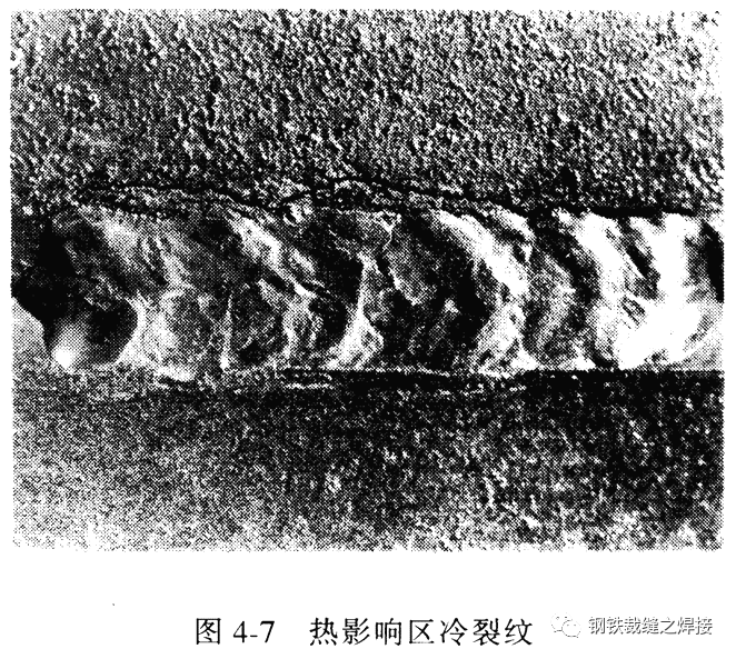

2.热影响区的冷裂纹
多数发生在含有较多渗碳体及马氏体的热影响区(图4-7),另外,当铸铁件较薄时,其中微量铸造缺陷(气孔、夹渣等)就对减少焊件有效工作截面产生较大的影响。此种情况,冷裂纹可能发生在离熔合线稍远的热影响区。
焊接知识:铸铁焊接集锦的图7
  采取工艺措施来降低焊接接头的应力及防止焊接接头出现渗碳体及马氏体,如采用预热焊,可防止上述冷裂纹的产生。

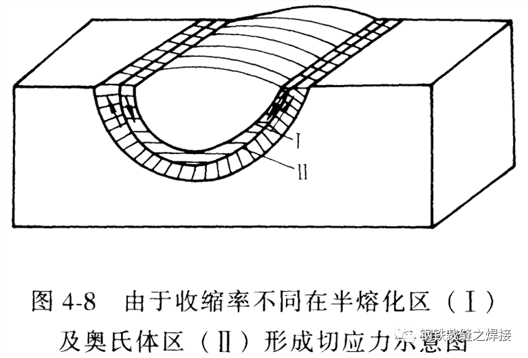

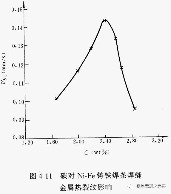

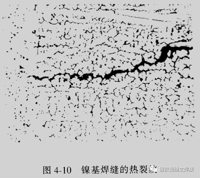

(二)热裂纹
1、灰铸铁的焊接,异质焊缝时结晶裂纹敏感性较大:
当焊缝为铸铁型时,焊缝对热裂纹不敏感。但当采用低碳钢焊条与镍基铸铁焊条冷焊时,则焊缝较易出现属于热裂纹的结晶裂纹。
用低碳钢焊条焊接铸铁时,第一层焊缝容易发生热裂纹,这种热裂纹往往隐藏在焊缝下部,从焊缝表面不易察觉。
利用镍基铸铁焊条焊接铸铁时,其焊缝对热裂纹有较大的敏感性。
焊接知识:铸铁焊接集锦的图9
2、防止:生产中主要是采取减小焊接应力,改变焊缝合金系统以及限制母材中杂质熔入焊缝等措施。

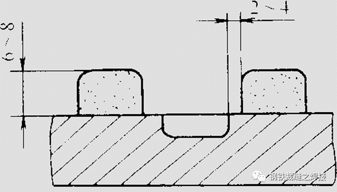

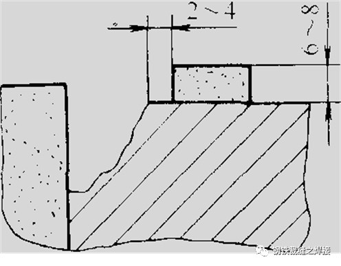

(3)造型 :对于边角部位及穿透缺陷,焊前为防止熔化金属流失,保证原定的焊缝成形,还应在待焊部位造型,其形状尺寸如下图所示。
焊接知识:铸铁焊接集锦的图11焊接知识:铸铁焊接集锦的图12
图5.5热焊补焊区造型示意图
a) 中间缺陷补焊   b) 边角缺陷补焊
      造型材料可用型砂加水玻璃或黄泥。内壁最好放置耐高温的石墨片(一般用石墨废电极制成),以防止造型材料受热熔化或下塌,并应在焊前进行烘干。

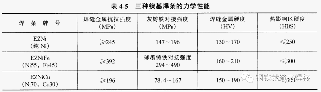

2.镍基焊缝电弧冷焊焊条
纯镍焊缝的加工性能最好。
我国目前所使用的三种镍基焊条,因合金含量不同,性能也有一定的差异。

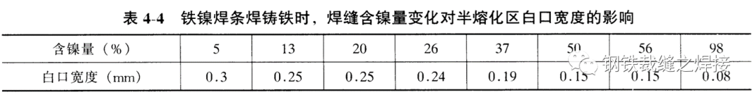

(1)纯镍焊条EZNi(Z308)
有利于进行机械加工。纯镍焊缝的强度与灰铸铁接近,而且塑性很好,因此具有良好的抗冷裂性能。但镍属于贵金属,故在焊接中不宜大量使用。
(2)镍铁焊条EZNiFe(Z408)
适合于焊接强度要求高的铸铁。镍铁焊缝的线胀系数小,接头抗裂性能较好。 镍铁焊条的性能优于纯镍焊条,且价格在镍基焊条中最便宜,故在生产中应用较多。
(3)镍铜焊条EZNiCu(Z508)
也称为蒙乃尔焊条,是应用最早的一种铸铁焊条。镍铜焊条在镍基焊条中性能最差,成本也比镍铁焊条高,只能用于焊缝强度要求不高,但表面需要加工的铸铁件补焊。目前,这类焊条已逐渐被镍铁焊条所取代。
焊接知识:铸铁焊接集锦的图13
焊接知识:铸铁焊接集锦的图14
在铸铁焊接中,镍基焊条多用于焊缝要求较高的小缺陷补焊,当补焊处面积较大时,主要用于坡口面打底,然后用其他价格便宜的焊条填充,以节约贵重的镍金属,降低生产成本。

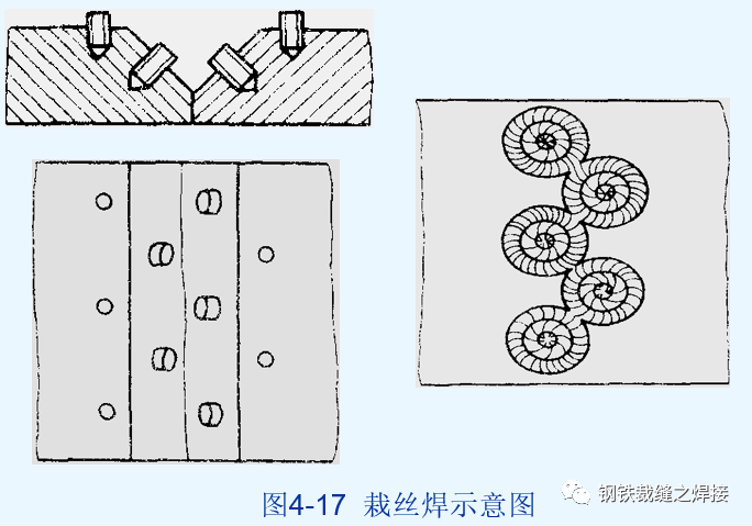

2)必要时采用栽丝法:栽丝法多用于承受较大工作应力的厚大焊件(如大型机器机座等)的裂纹焊补。
异质焊缝冷焊之“栽丝法”:
采用栽丝法(图4-17)就是人为地使该区应力的大部分由栽丝材料(低碳钢)来承担,从而防止剥离性裂纹的发生。
焊接时,先绕螺钉施焊,再焊螺钉之间。必要时,为了减少焊接金属量,减低收缩应力,还可以在焊缝中间放入窄的低碳钢板条,这样做的另一个好处是提高焊接效率及节省焊条。栽丝法多用于承受较大工作应力的厚大焊件(如大型机器机座等)的裂纹焊补。

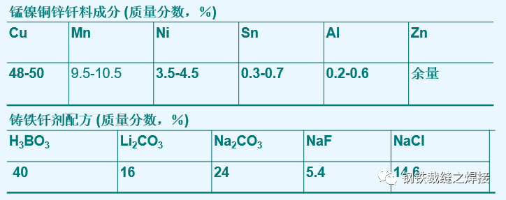

5、近年来,我国已经研制出新型的锰镍铜锌钎料及相应的钎剂(见表),用于铸铁的钎焊取得较好的效果。
焊接知识:铸铁焊接集锦的图16
上述锰镍铜锌钎料与钎剂,主要用于加工面上小缺陷焊补。
  与电弧焊、气焊不同,钎焊前必须用机械方法将钎焊处露出金属光泽,否则钎焊不上,这可能影响在铸铁钎焊上的推广。

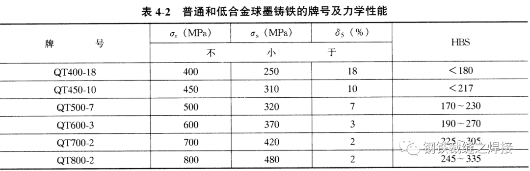

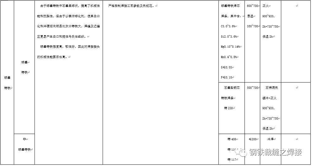

五. 球墨铸铁的焊接
一、球墨铸铁的焊接性
1)球墨铸铁的白口化倾向及淬硬倾向比灰铸铁大,
2)由于球墨铸铁的强度、塑性与韧性比灰铸铁高,故对焊接接头的力学性能要求也相应提高,常要求与各强度等级球墨铸铁母材相匹配。
目前,球墨铸铁焊接的最常见方法是气焊和电弧焊。
二、球墨铸铁的焊接工艺
(一)同质焊缝的熔焊工艺
1.气焊
1)气焊 焊丝采用型号为RZCQ型球墨铸铁焊丝(牌号HS402),熔剂采用CJ201。火焰采用还原焰,结构复杂的铸件或大铸件须采用热焊,预热温度600~700℃,焊后缓冷。
焊后铸件可进行两种热处理:正火:随炉升至900~920℃保温1~2h,出炉空冷。退火:随炉升至900~920℃保温1~2h,随炉冷至550℃,保温1h,出炉空冷。
2)应用: 气焊的不足之处是,补焊时间长,补焊效率较低。此外,有时对已加工件焊补,因变形问题而难于采用。该法主要应用于新铸件小缺陷的补焊。
2.电弧焊
用同质焊缝时,焊条可选用型号为EZCQ铁基球墨铸铁焊条,目前有两种牌号,一是铸铁芯强石墨化型,焊条直径为410mm,牌号为Z258;二是低碳钢芯强石墨化焊条,牌号为Z238,焊前应将焊件预热至500左右,焊后保温缓冷,经退火焊补处有可能进行切削加工(硬度200HBS)。
焊接时采用大电流、连续焊工艺,焊接电流可按焊条直径的36~60倍选取。采用异质焊缝时,焊条选用EZNiFe(Z408)和EZV(Z116、Z117)。焊接时应遵守冷焊焊接工艺,焊后能进行切削加工,但焊缝有一定的热裂倾向。
(二)异质(非铸铁型)焊缝的电弧冷焊工艺
1、焊条:异质球墨铸铁冷焊主要应用镍铁焊条(EZNiFe-1)及高钒焊条(EZV)。
2、参数:在气温较低或焊接较厚大的加工铸件时,应适当预热,预热温度l00~200℃。焊接时,在保证焊缝熔合的前提下焊接电流应尽量小。
3、应用:镍基焊条所焊的焊接接头的加工性比高钒焊条好,主要用于加工面中、小缺陷的补焊;高钒焊条主要用于球墨铸铁焊件非加工面缺陷的补焊。
