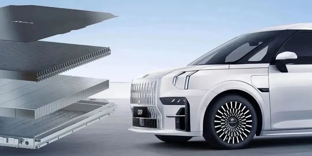

4月17日,宁德时代麒麟电池全球量产首发车型极氪009ME版正式交付。
“麒麟”落地,也会用到这些材料的图2
“麒麟”落地,也会用到这些材料的图3
2022年6月,宁德时代正式发布了 CTP3.0麒麟电池,系统集成度再创全球新高,体积利用率破72%,增加6%的能量空间,能量密度高达255Wh/kg,可实现整车1000公里续航。麒麟电池和登月火箭、核聚变反应堆并列,被美国《时代》周刊评为2022年最佳发明。

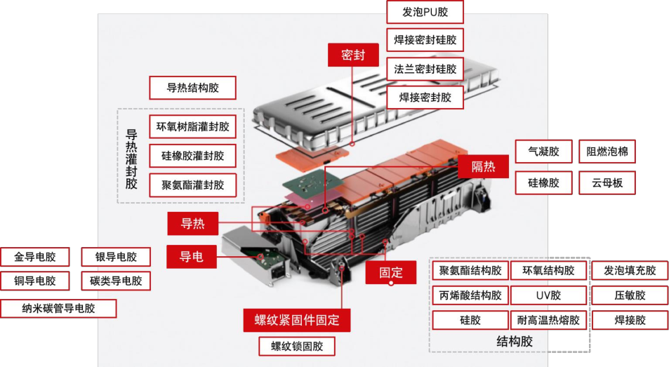

电池包层面,应用的胶粘剂主要有结构胶(导热与绝缘)、灌封和密封胶(密封和导热)、功能性胶(导热和导电)几种。结构胶主要用于结构件的固定和上下壳体与电芯的连接,密封胶主要用于壳体的密封保护,灌封胶主要起到灌封和导热作用,而功能性胶拥有导电、导热等性能,是动力电池安全管理重要组成部分。
“麒麟”落地,也会用到这些材料的图7
电池包用胶。来源:汉高官网,中信证券

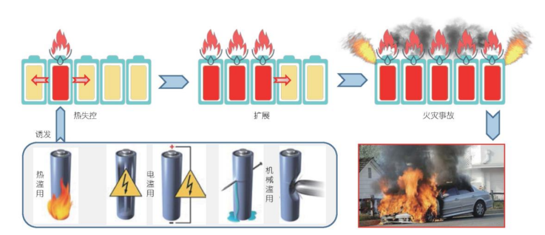

“热失控”是电池内部出现放热连锁反应引起电池温升速率急剧变化的过热现象,发生时通常伴随着冒烟、起火、爆炸等危害。
在电池组中,若局部区域电池发生的热失控事件失去控制,将扩展到周围区域的电池,引起热失控在系统内扩展而导致不可控的危害,抑制热失控尤为重要。
热失控发生的诱因可分为机械滥用(碰撞、挤压、穿透等)、电滥用(外短路、过充电、过放电等)和热滥用(局部过热等)。
“麒麟”落地,也会用到这些材料的图8
电池热失控反应。来源:岩拓新材料
“麒麟”落地,也会用到这些材料的图9
热失控扩展典型事故。来源:锂离子电池热失控扩展特征及抑制策略研究进展,中信证券研究部

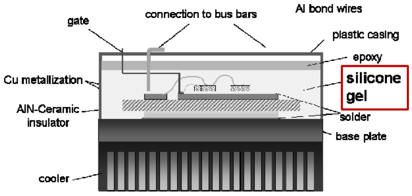

“麒麟”落地,也会用到这些材料的图14
电控中IGBT灌封的用胶点。

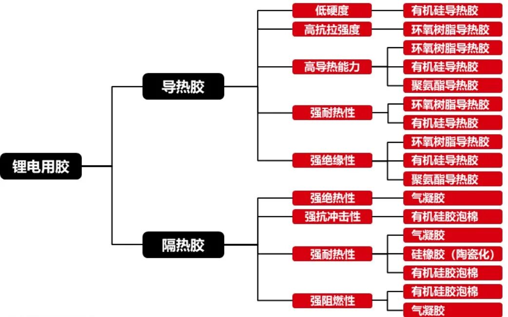

导热需求:锂离子电池充放电电流较大,散热条件较差,会引起电池内部温度升高。而车辆底盘空间有限,电池模块必须紧密排列,将导致热量堆积,且不同位置的电芯温度往往也不完全一致。离子电池工作温度在30-40℃时,温度每升高1℃,电池使用寿命越降低2个月。
“麒麟”落地,也会用到这些材料的图15
锂电池导热胶和隔热胶性能需求。来源:博詹咨询,中信证券
隔热需求:导热不畅情况下,过高的温度易导致冒烟、起火、爆炸等危险,需要在良好隔热条件的基础上保证阻燃效果。而平衡电池效率与热安全保护,需防止单体热扩散。为了防止电池单体自燃扩散至整个动力电池包,厂商一般通过控制影响(如隔热)和保持温度(如泄压、散热)两方面解决。

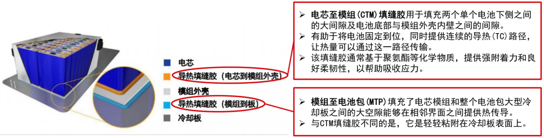

从热管理的角度来看,基于模组化的电池包通常使用至少两种热界面材料(TIM)或“填缝胶”(GF)。在液冷板的帮助下,两种填缝胶有助于调节模组的温度,确保安全高效的性能。
“麒麟”落地,也会用到这些材料的图18
方形电池构成的模组 电池包结构横截面。来源:派克洛德,中信证券
基于新型CTP设计的热管理方法,可以减少一半的热界面材料,从原有模组上层电芯至模组(CTM)填缝胶和下层模组至电池包(MTP)的填缝胶变成1层电芯到冷却板的导热胶粘剂;并从原有4个接口变为现有2个接口,还去掉了模组外壳。
