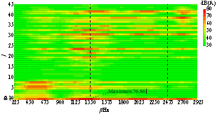

研究推荐 | 轴向柱塞泵壳体降噪区域识别的图7
研究推荐 | 轴向柱塞泵壳体降噪区域识别的图8
声学传递向量云图和模态声学贡献量
