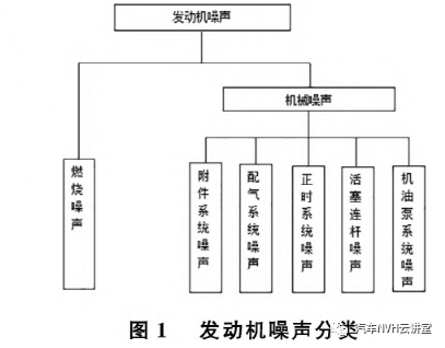

发动机噪声振动源复杂多样,在不同工况和频率段主导振动噪声源不同,发动机噪声从传播路径来分,可分为结构传播噪声和空气传播噪声,对结构传播噪声又可划分为燃烧噪声和机械噪声,空气传播噪声主要包括:风扇噪声、进排气噪声等。

1.1 燃烧噪声控制
与传统内燃机相比,混动专用高效内燃机的主要特征在于高效率,常用的提高发动机效率措施在于:高压缩比、 阿特金森循环或米勒循环、废气再循环技术、取消前端轮系等开源节流方式,目前主流混动专用高效发动机热效率已高达43%。由于高效内燃机的高压缩比设计 12% —15%、将来甚至高达20%),对发动机的燃烧标定挑战更大、爆震风险提高,发动机的激励能量加大,整机振动和噪声均有较大风险。燃料在气缸内燃烧时,气缸内压力急剧上升而产生的动载荷和冲击波的高频振动,分别通过活塞、连杆、曲轴、 主轴承和气缸盖以及缸套侧壁而传到机体外表面,使发动机不同固有频率的零件被激发而振动,从而辐射出强烈的燃烧噪声。燃烧噪声和燃烧压力升高率关系密切。通过增加预喷、延迟喷油正时、改善燃油品质、适当减小供油提前角等措施可以合理降低缸内燃烧压力升高率, 采用增压技术、废气再循环技术提高燃烧室温度、缩短滞燃期,改进燃烧室结构形状和参数等措施可以有效降低燃烧噪声。
1.2 机械噪声控制
配气机构噪声控制:选用优良的凸轮型线,保证平滑的加速曲线和良好的配气机构动态特性;提高配气机构刚度,减小部件的变形量,以减小振动和气门不正常运动,避免气门飞脱与落座反跳、气门早关与弹簧并圈,提高各零件之间的摩擦面精度,减小气门间隙;使摩擦面适度润滑。齿轮传动噪声控制:选用合理的齿轮参数和结构;在强度许可条件下选用较小的模数,适当加大齿高齿数;提高齿轮加工的精度和光洁度;对齿轮进行修缘处理;加大齿轮座刚度,提高齿轮同轴度;临近部件规避齿轮啮合频率。链传动噪声控制:采用渐开线不对称齿型,使接触法线倾斜、啮合过程连续以降低多边形效应程度;链齿两侧外加带槽的橡胶环;链节间的拉伸力均小于1600N 张紧器柱塞工作时行程V2 5rnm 提升链轮系共面性,制造误差控制在0.25。
1.3 曲轴扭振控制
曲轴扭振是发动机振动的主要激励源,必须对曲轴扭振的扭振特性进行严格控制,才能保证发动机关键振动噪声水平。其中,曲轴的转速波动率必须低于0.15,曲轴平衡率必须大于等于80%,单阶曲轴扭转角小于0. 15,合成扭转角低于0. 50通过提升曲轴的平衡率、提升曲轴自身刚度、匹配合适的减震器与飞轮可以有效控制曲轴扭振性能。曲轴平衡率控制:曲轴的静平衡100%,曲轴在旋转时的离心力合力为零,即质心位于旋转轴上;曲轴的动平衡平衡率上80%,已实现静平衡的曲轴旋转质量不一定在同一个旋转平面内,因此会产生惯性力矩,引起振动称之为曲轴的动不平衡;往复惯性力与力矩平衡:直列多缸机的一级往复惯性力合力都是平衡的,二级往复惯性力合力及力矩视曲拐布置有所区别。提升曲轴自身刚度:适当增加曲轴重叠度,在满足冲程和压缩比设计的相关要求基础上,可采用长连杆设计, 增大曲轴重叠度,提升曲轴刚度;选择合适的材料;设计合适的圆角,避免应力集中。匹配合适的减震器和飞轮:柔性飞轮在传递发动机动力时能降低转速波动率,使其输出动力更平稳;使用双质量飞轮,衰减飞轮端转速波动;选择合适的减震皮带轮,吸收曲轴前端扭振能量,降低曲轴相对扭角。

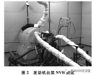

A样机测试包括台架NVH验证测试、校验仿真分析结果、结构模态测试、台架噪声源识别测试等。整改优化阶段包括电磁方案优化分析、结构方案优化分析、平衡其他性能指标、确定最优可实施方案等。B样机阶段包括:台架NVH验证测试、校验仿真优化分析结果、装车NVH验证测试、达成单体项目标等。整车匹配阶段包括电驱动总成悬置系统解耦设计、基于统计能量分析法、吸隔声试验技术及台架NVH试验技术的电驱动总成声学包和整车声学包正向开发并达成整车项目目标。电机噪声控制 1)转子槽的设计,通过降低电磁力及转矩脉动引起的电磁噪声沿径向分布的空间集中度,降低转矩脉动幅值;2)合理的极数/槽数配合,避免转矩波动及噪声的选型的首要原则;3)降低磁负荷,如齿尖加厚等;4)合理的气隙设计;5)限制导线位移:提升电机槽满率,降低槽内导线空隙,限制导线位移;定子结构的控制;壳体的控制;车身传递路径的控制。

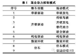

由于混动变速箱布置有双电机和电机控制单元,一般混动变速箱较传统同等动力配置变速箱重40kg以上,在同等排量发动机匹配下,混动动总模态频率会显著下降, 因此对新开发的动总需有效提高发动机缸体、油底壳强度并增加与变速箱结合面强度,提高动总弯扭模态。同时主机厂需具备混合动力总成台架测试能力和优秀的混动控制匹配逻辑能力,使动总在动力性、经济性与NVH性能方面保持平衡。与传统燃油车相比,混动车辆NVH性能涉及更多的控制参数及匹配,调整控制策略已成为解决NVH问题的重要手段之一。通过矩阵式扫点,选取最优的发动机运行点,解决强制充电的噪声振动大问题;通过电机扭矩调整,解决冲击性NVH问题。
