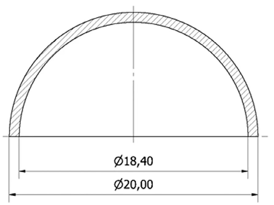

•产品几何:产品件名称为「半圆球壳」,球壳直径为20cm,厚度为8mm,产品尺寸图如图1所示。网格型态为Moldex3D-Mesh,其总网格数为396169,产品的网格模型图如图2所示。
以异型油路及模流分析改善 LSR 注塑成型模温及翘曲变形的图1
图 1:产品尺寸图

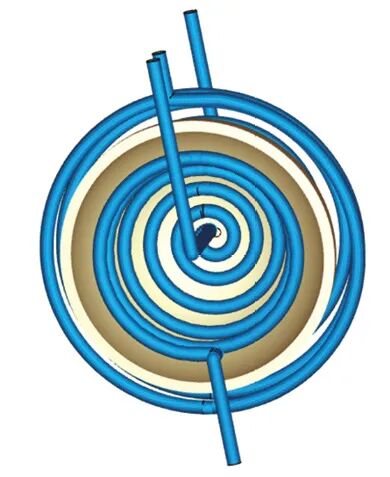

•油路设计:本次研究以传统油路与异型油路比较成品在不同时间的转化率。图3、图4为异型油路之设计。
以异型油路及模流分析改善 LSR 注塑成型模温及翘曲变形的图3
图 3:外部异型油路
以异型油路及模流分析改善 LSR 注塑成型模温及翘曲变形的图4
图 4:内部异型油路

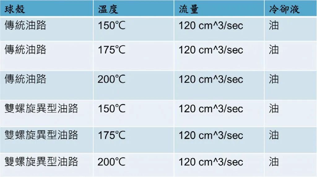

•参数设定:为检测传统油路与异型油路的转化率,依表1参数进行比较。
以异型油路及模流分析改善 LSR 注塑成型模温及翘曲变形的图5
表 1:加热油路参数设定

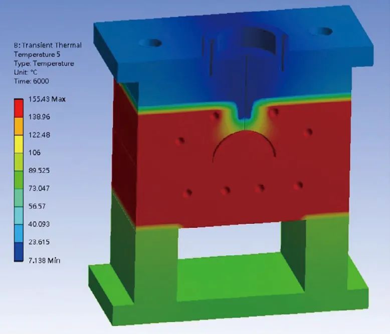

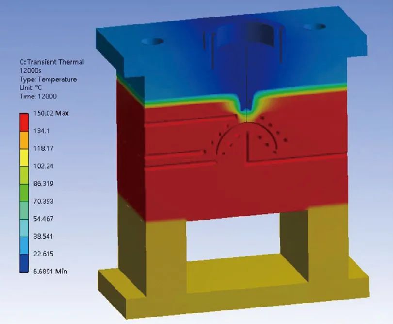

藉由图5、图6能清楚知道冷浇道在模具内能确保液态硅胶在注塑成型的过程当中,避免高模温而导致浇口固化,同时也能了解传统油路与异型油路模具的温度分布状况。
以异型油路及模流分析改善 LSR 注塑成型模温及翘曲变形的图6
图 5:传统油路模具温度分布

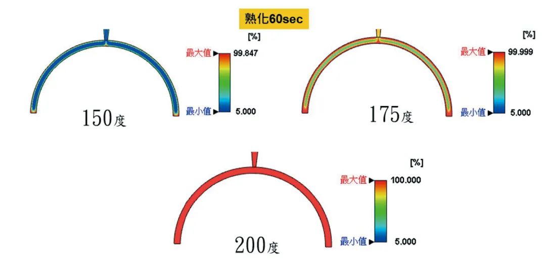

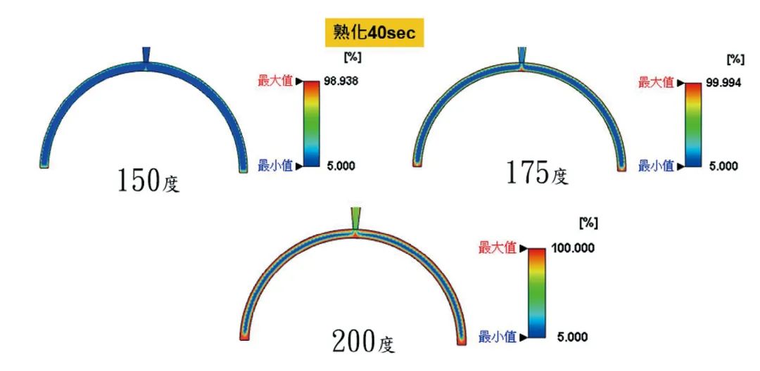

成品转化率分布

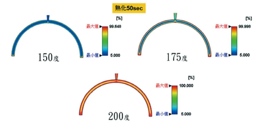

图7、图8、图9为异型油路转化率分布图,藉由三张图片可以得知,从油温来看,随着温度的增加,其成品的转化率效果越好。
以异型油路及模流分析改善 LSR 注塑成型模温及翘曲变形的图8
图 7:成品熟化时间 40 秒温度分布

图 8:成品熟化时间 50 秒温度分布

图 9:成品熟化时间 60 秒温度分布

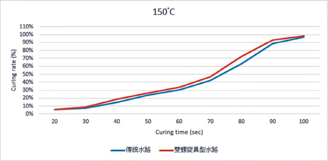

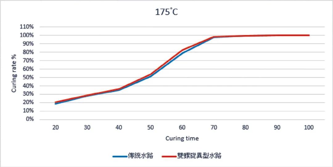

传统油路与异型油路转化率分布

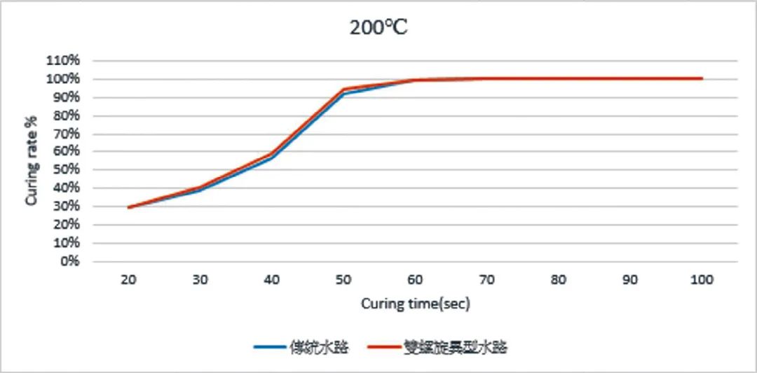

藉由图10、图11、图12中传统油路与异型油路转化率之分布,可以从数值中看出异型油路转化率相对高于传统油路。
以异型油路及模流分析改善 LSR 注塑成型模温及翘曲变形的图11
图 10:150℃转化率曲线图

图 11:175℃转化率曲线图
以异型油路及模流分析改善 LSR 注塑成型模温及翘曲变形的图13
图 12:200℃转化率曲线图

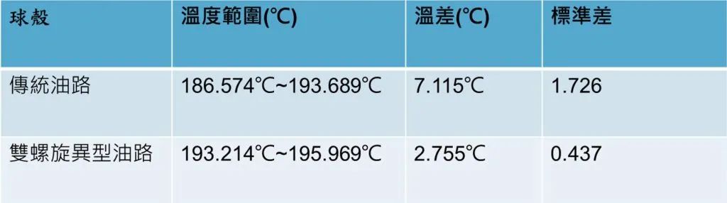

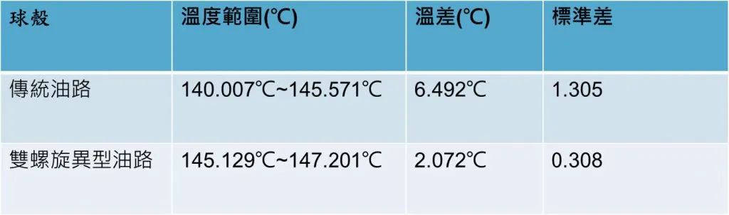

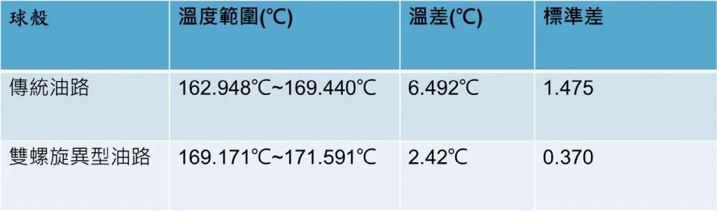

温度分布
表2、表3、表4为不同油路在相同的油管温度下,其各自的冷却温度分布。从温差及标准差来看,数值越小代表其温度分布越平均,也代表其温度均匀性越好。
以异型油路及模流分析改善 LSR 注塑成型模温及翘曲变形的图14 表 2:油管温度 150 度之温度分布
以异型油路及模流分析改善 LSR 注塑成型模温及翘曲变形的图15 表 3:油管温度 175 度之温度分布
以异型油路及模流分析改善 LSR 注塑成型模温及翘曲变形的图16 表 4:油管温度 200 度之温度分布

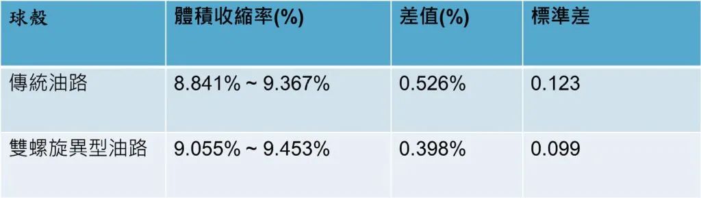

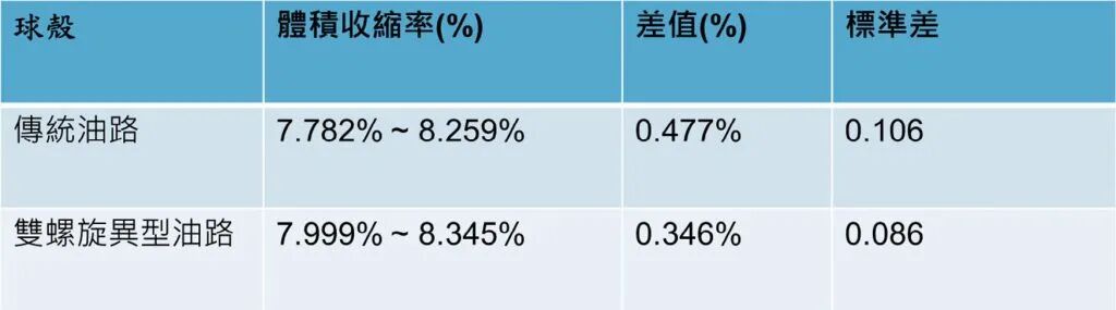

体积收缩率

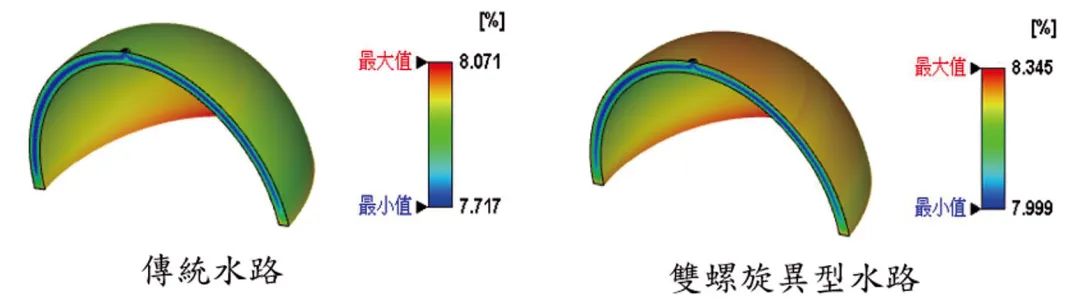

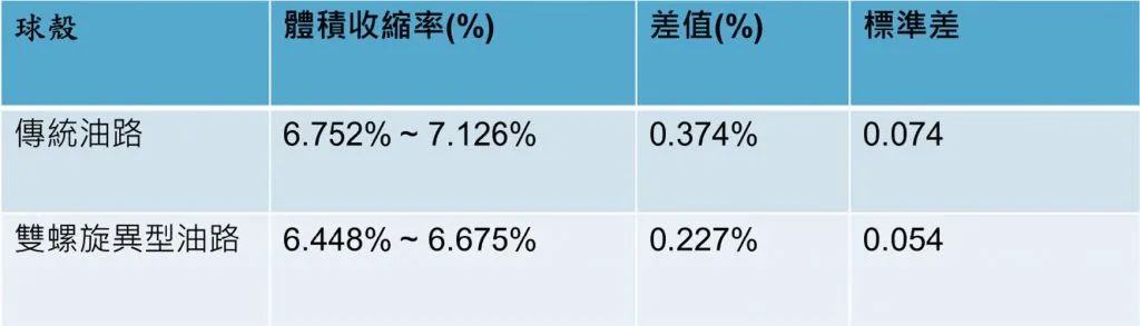

显示由高温、高压状态下冷却至常温常压下的体积变化百分比,若为正值代表体积收缩,而负值则代表可能由于过度保压造成的体积膨胀。图13分别为两种水路配置的体积收缩率分布图。而表5、表6、表7则为不同油路在相同的油管温度下,其各自体积收缩率的分布情形。从标准差及差值来看,标准差越小,代表体积收缩率越均匀,不均匀的体积收缩率分布会导致塑件翘曲与脱模变形。
以异型油路及模流分析改善 LSR 注塑成型模温及翘曲变形的图17
图 13:体积收缩率分布图
以异型油路及模流分析改善 LSR 注塑成型模温及翘曲变形的图18 表 5:油管温度 150 度之体积收缩率分布
以异型油路及模流分析改善 LSR 注塑成型模温及翘曲变形的图19 表 6:油管温度 175 度之体积收缩率分布
以异型油路及模流分析改善 LSR 注塑成型模温及翘曲变形的图20表 7:油管温度 200 度之体积收缩率分布
