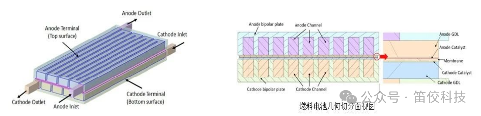

概述
阳极侧:
▫ 加湿氢气在50%的相对湿度、60°C的温度和150kPa的绝对压力下进入阳极入口
▫ 对于2A/cm²的电流密度,混合物的流速固定在1.5的化学计量比
阴极侧:
▫ 加湿空气进入阴极入口时,相对湿度为50%,温度为60℃,绝对压力为150kPa
▫ 对于2A/cm2的电流密度,混合物的流速固定在2.5的化学计量比
▫ 膜面积为20cm²

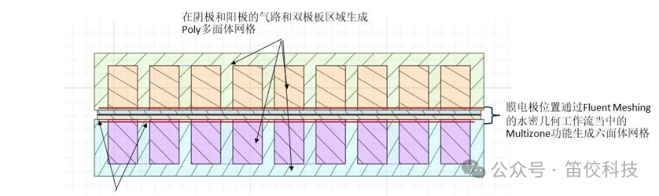

网格化分策略:
复杂流道燃料电池解决方案的图3
接触区域为节点不共享的交界面
尽管这个模型同时可以生成共节点网格,但是对于工程实际应用,共节点网格的生成可能存在相对困难的情况。因此,本教程主要介绍如何通过新版本的Fluent Meshing生成复杂几何的网格。

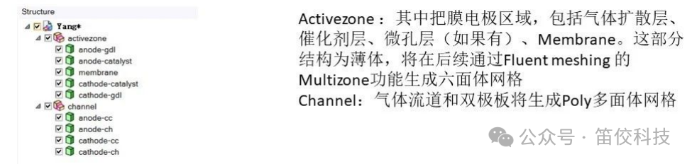

▫ 文档中包含已经处理好的模型文件PEMFC_ Multizone _mesh.mesh,可以直接用来划分网格。
▫ 所有的实体分成两个Components。
复杂流道燃料电池解决方案的图4

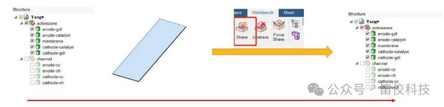

分组拓扑
通过单独显示Active zone区域,显示膜电极实体,点击Workbench下面的share拓扑选项,将显示区域的实体进行拓扑共享。
复杂流道燃料电池解决方案的图5

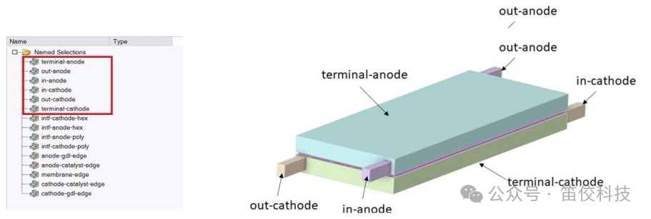

命名
将燃料电池阴极/阳极入口和出口,以及两侧的电极进行命名。
复杂流道燃料电池解决方案的图6

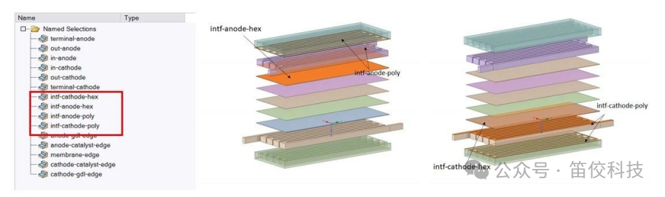

▪ Interface面命名
将刚才分别拓扑共享的两组结构的上下接触面进行命名,后续在Fluent中进行interface的创建。
复杂流道燃料电池解决方案的图7

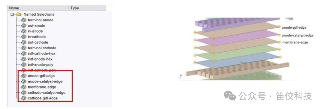

▪ 边命名
厚度方向的所有边进行命名,膜电极每层结构的边只需要一个命名,可以在后续通过Multizone进行边的网格划分,通过设置相关参数来控制层数等提升网格精度。
