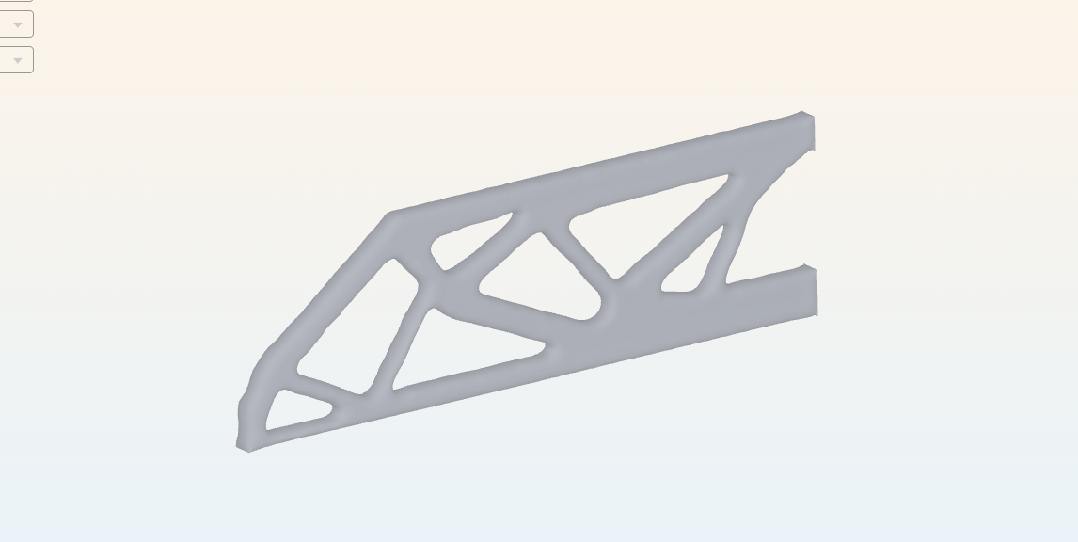

拓扑优化中,设计域为整个几何体,非设计域为无,设计目标为刚度最大,设计约束为体分比上限50%。未使用制造约束优化构型如图2所示。
OptFuture | 拓扑优化制造约束(一)的图2
OptFuture | 拓扑优化制造约束(一)的图3
OptFuture | 拓扑优化制造约束(一)的图4
图2 未使用制造约束的优化构型【A】

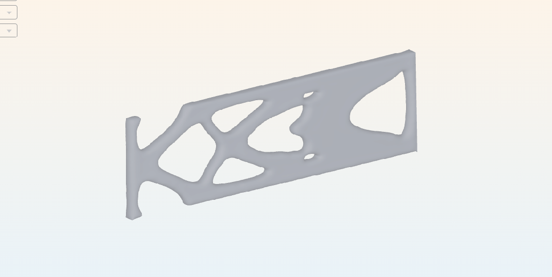

在OptFuture中,可以通过灵活定义局部坐标系的位置来确定平面对称约束所需要的参考,如图3。此算例中,设置图3中所创建的局部坐标系的YZ平面作为对称面,平面对称约束设置如图4所示。拓扑优化结果如图5所示,从图中可见,优化结果确实关于水平中心线对称。
OptFuture | 拓扑优化制造约束(一)的图5
图3 创建局部坐标系,用于平面对称约束参考
OptFuture | 拓扑优化制造约束(一)的图6
图4 平面对称约束的参数设置
OptFuture | 拓扑优化制造约束(一)的图7
OptFuture | 拓扑优化制造约束(一)的图8
OptFuture | 拓扑优化制造约束(一)的图9
图5 一个平面对称约束优化构型【B】

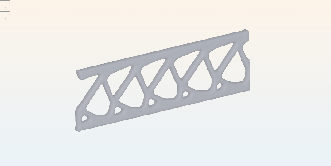

添加两个平面对称约束,对称面分别为前面所创建的局部坐标系的YZ和XY平面,平面对称约束设置如图6。拓扑优化结果如图7所示,从图中可见,优化结果确实同时关于水平中心线和垂直中心线对称。
OptFuture | 拓扑优化制造约束(一)的图10
图6 两个平面对称约束的参数设置
OptFuture | 拓扑优化制造约束(一)的图11
OptFuture | 拓扑优化制造约束(一)的图12
OptFuture | 拓扑优化制造约束(一)的图13
图7 两个平面对称约束优化构型【C】

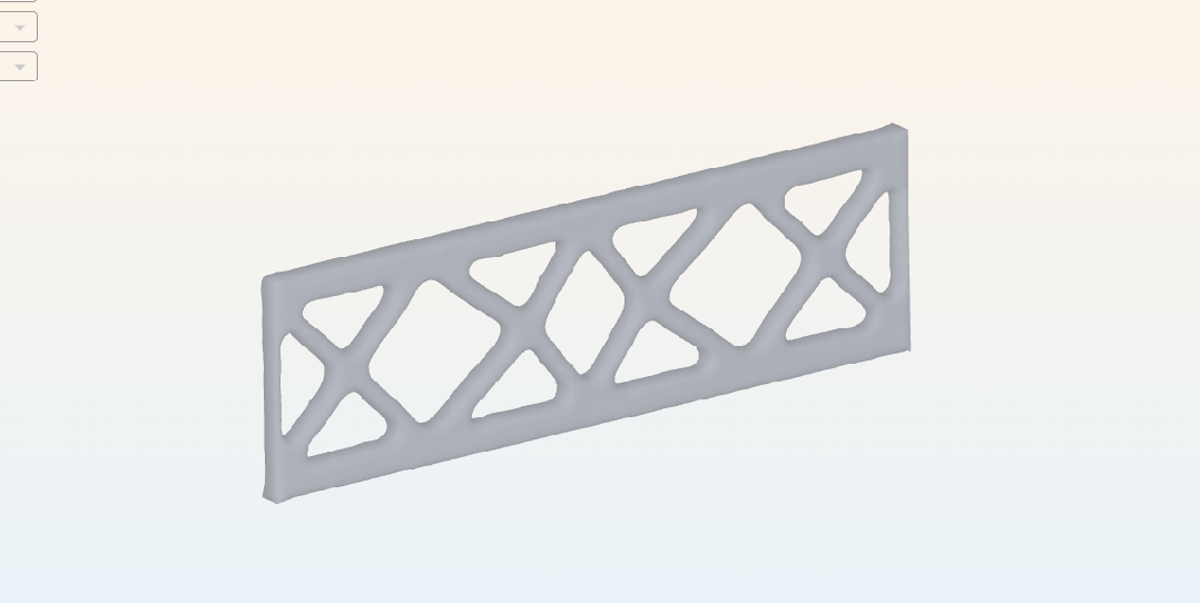

在拓扑优化中,使用线性阵列制造约束可以让材料按照所指定的阵列间距或阵列数量进行周期性分布,从而使得所设计的结构呈现出所需要的周期性构型。

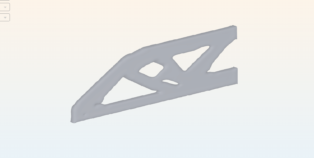

在OptFuture中,阵列制造约束需要设置参考坐标系的方向以及阵列间距(或阵列数量)。此算例中,线性阵列约束的方向为全局坐标系Z向,阵列间距为500mm,线性阵列约束设置如图8所示。拓扑优化构型如图9所示。
OptFuture | 拓扑优化制造约束(一)的图14
图8 线性阵列约束的参数设置
OptFuture | 拓扑优化制造约束(一)的图15
OptFuture | 拓扑优化制造约束(一)的图16
OptFuture | 拓扑优化制造约束(一)的图17
图9 线性阵列约束优化构型【D】

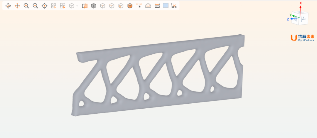

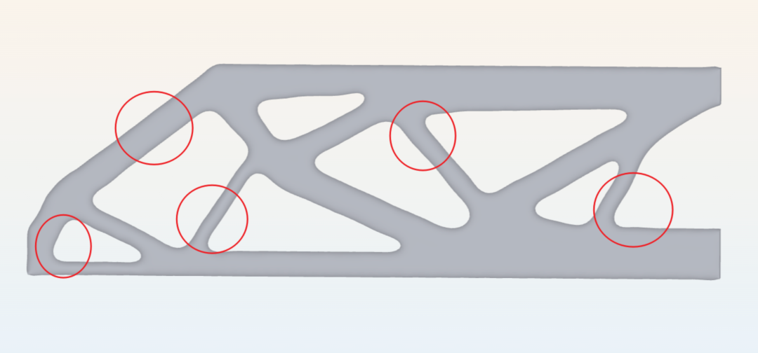

在OptFuture中,可以根据参考坐标系的方向设置悬垂角方向和悬垂角度设置悬垂角约束。在此算例中,悬垂角约束的打印方向为Z轴负方向,临界角度为60°,悬垂角约束设置如图11,拓扑优化型如图12。与原始设计方案对比,在图13中我们标注了原始方案中不满足该悬垂角约束的区域。
OptFuture | 拓扑优化制造约束(一)的图19
图11 悬垂角约束设置
OptFuture | 拓扑优化制造约束(一)的图20
OptFuture | 拓扑优化制造约束(一)的图21
OptFuture | 拓扑优化制造约束(一)的图22
图12 构型【E】:悬垂角60°,Z轴负方向打印
OptFuture | 拓扑优化制造约束(一)的图23
图13 构型【A】中不满足悬垂约束的区域

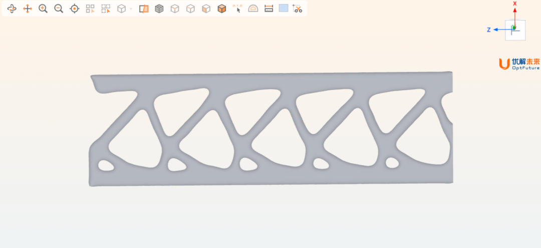

与前一例相同,设置悬垂角约束的打印方向为Z轴负方向,调整临界角度为45°,拓扑优化构型如图14,图15中我们标注了原始方案中不满足该悬垂角约束的区域。
OptFuture | 拓扑优化制造约束(一)的图24
OptFuture | 拓扑优化制造约束(一)的图25
OptFuture | 拓扑优化制造约束(一)的图26
图14 构型【F】:悬垂角45°,Z轴负方向打印
OptFuture | 拓扑优化制造约束(一)的图27
图15 构型【A】中不满足悬垂约束的区域
