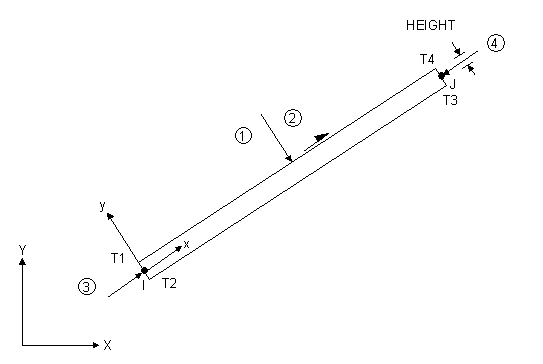

Beam3单元描述:
Beam3单元是一种可承受拉、压、弯作用的单轴单元。单元的每个节点有三个自由度,即沿x,y方向的线位移及绕Z轴的角位移。本单元更详细的说明见《ANSYS, Inc. Theory Reference》,其它的二维梁单元还有塑性梁单元Beam23及非对称变截面梁Beam54
Beam3单元几何图形:
Ansys单元详解——Beam3二维弹性单元特性的图1
Beam3输入数据:
上图给出了单元的几何图形、节点位置及坐标系统。单元由两个节点、横截面面积、横截面惯性矩、截面高度及材料属性定义。。初始应变通过Δ/L给定,Δ为单元长度L(由IJ节点坐标算得)与0应变单元长度之差。 如果不计环向作用本单元也可进行轴对称体的分析,如对螺栓、带缝圆柱等。在轴对称分析时输入的面积和惯性矩应是全截面的。剪切变形量(SHERAR)是可选的,如给SHERAR赋值为0则表示忽略剪切变形(相关细节见Shear Deflection),当然剪切模量(GXY)只有在考虑剪切变形时才起作用。单元还可在实常数ADDMAS中输入单位长度的附加质量。
